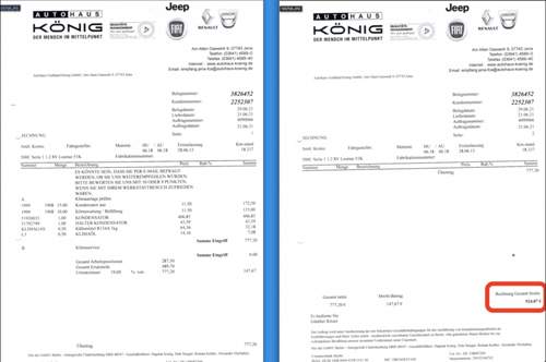

Diese Aussage kann nur von einem Händler kommen, denn wie sich eine Klimaanlage im Kleinstwagen
Fiat 500 zur Kostenfalle entwickelt, belege ich mit einer zugehörigen Kostenaufstellung für "entschwundenes
Kältemittel R 134 A 1 kg" - siehe Rechnung anbei.
Die Ergänzung der fehlenden ca. 600 gr. Kältemittel / incl. Erneuerung vom Kondensator / entspr. ungefähr
dem Mehrverbrauch (0,5 l/100 km) für gefahrene 92.400 km mit dauerhaft laufender Klimaanlage !
Klima instand setzen
