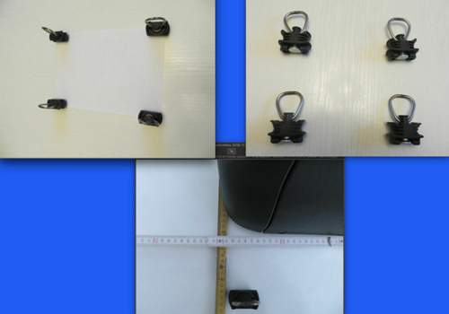

Der Tisch kostet incl. Tischpaket (Doppelschienen) 573,95 Netto.
Er wiegt: 20,6 kg.
Um diesen Tisch bei fehlender Doppel-Schiene einigermaßen zu befestigen, bedarf es mind. einer
20 mm starken Holzplatte mit Abmaßen: 50 cm x 60 cm.
Die Holzplatte sollte dann mit dem Alu-Guß-Unterbau fest verschraubt werden und zur temp. Befestigung im Fahrzeugboden, an den 4 Ecken mittels der Gurt-Halterungen in die geschlitzte Holzplatte
eingeschoben werden.
Vorschlag - Befestigung
Zurrösen - W 447
Ösen, belastbar > 50 kg
Zur Befestigung in den Schienen gibt es extra Schraubfittinge. Einfach nach Airline Schraubfitting googlen
