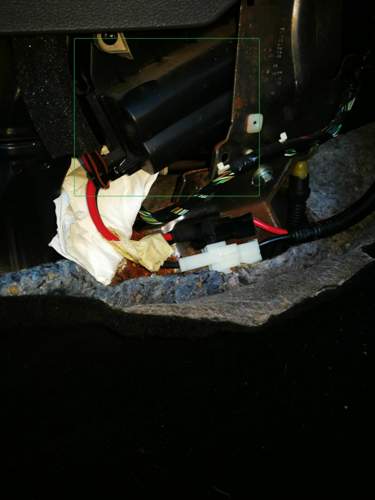

Guten Abend zusammen,
heute bin ich mit den Arbeiten am Focus, zumindest was die Klima betrifft, fertig geworden.
Bild 1:
Zeigt den gelben Ablauf welcher aus der Mittelkonsole ( quasi hinter dem Radio ) hervorkommt.
Als ich diesen kleinen schwarzen Schlauch von dem gelben Winkelstück abgezogen habe, kamen dort ca. 300 ml Wasser heraus gelaufen. Gelaufen ist eigentlich untertrieben, das Wasser kam schon ziemlich stark raus - also nicht tröpfchenweise oder so.

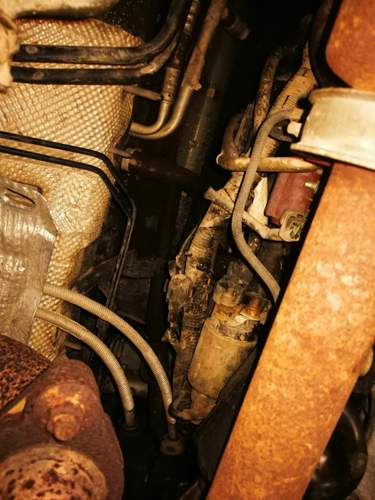

Bild 2:
Auf diesem Bild ist ein weißes Winkelstück zu erkennen, welches durch den Fahrzeugboden gesteckt ist.
In diesem weißen Winkel saß bei mir auch die Verstopfung, der Winkel ist so eng dass man ihn mit kaum einem Gegenstand erreichen kann. Ich habe daher Druckluft durch den Ablauf gejagt.

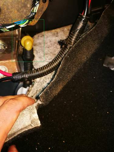

Bild 3:
An diesem schwarzen Kasten ( weiß leider nicht wie dieses Teil genannt wird ), ist das Wasser hinten ( dort wo das Küchenpapier liegt ) herunter getropft und unter den Teppich gelaufen.
Seitdem der Ablauf frei ist tropft dort nichts mehr.
Als der Ablauf noch dicht war ist das Wasser auch im Fußraum auf der Fahrerseite, neben dem Gaspedal, am Einschub des Innenraumfilters, tröpfchenweise rausgelaufen.
Bild 4:
Hier sieht man die 2 "Röhrchen" direkt neben dem Flansch vom Auspuff.
Von Dort oben tropft das Kondenswaser dann herunter auf den Hilfsrahmen ( siehe Bild 5 ) und tropft anschließend von diesem auf den Boden.
Das ist vermutlich jammern auf hohem Niveau, aber ich finde irgdnwie bescheuert dass das Kondenswasser aus dem Innenraum über ein Hitzeschutzblech läuft, dann weiter über den Hilfsrahmen und sich dort durch den Fahrtwind noch schön verteilt.
Fänd ich irgendwie "schöner" wenn man den Ablauf anders geplant hätte oder aber vielleicht ein kleines Schläuchlein verlegt hätte durch den das kondesnat direkt auf den Boden tropft.
Ablauf-oben
Ablauf-unten
Img-20210908
