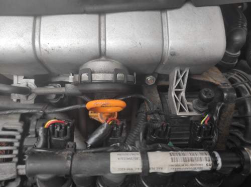

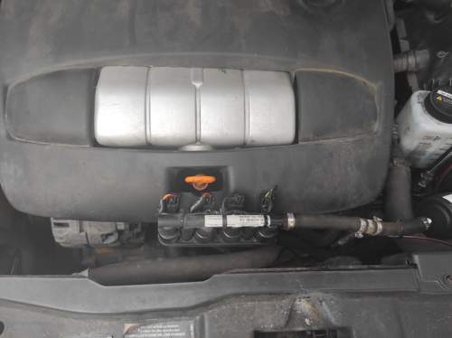

ich fahre einen New Beetle 2.0 mit dem AZJ-Motor und könnte mir vorstellen, dass die Wahrscheinlichkeit hier jemanden zu finden der mit einem umgerüsteten Golf 4 unterwegs ist, höher sein dürfte. Die Einbausituation müsste bei beiden Modellen in etwa gleich sein.
Mich würde interessieren wie und wo bei euch die Injektoren verbaut sind. Vielleicht hat jemand sogar Fotos. Es muss ja nicht unbedingt der AZJ sein.

Die Injektoren sind bei meinem zwischen dem Ansaugkrümmer und Kühler an einem Metallhalter verbaut worden.
Ein Foto kann ich die Tage mal reinstellen.

Viel um die Ohren gehabt die Tage, aber ich werde das noch schaffen. ;)
Hier die Bilder.
Auf Bild 1 sieht man den Halter zw. Injektor 3 und 4 unterm Ansaugkrümmer.
Ist alles sehr fest und wackelt nicht.
Die Motorabdeckung musste etwas ausgefräst werden, da die Kabel auf dem Halter befestigt sind und sie diese sonst zerdrückt hätte.
