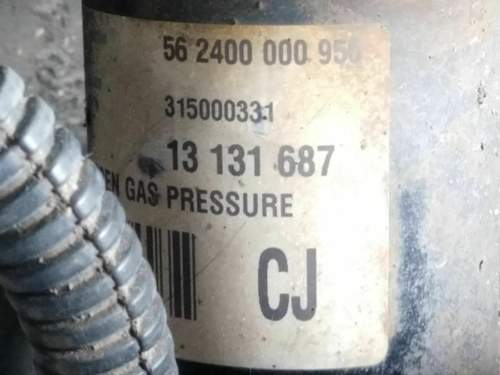

ich habe im letzten Jahr IDS+ von Nagengast in meinen 2005er Signum 1.9 CDTI einbauen lassen, für die HU, die alten waren undicht. Beim FOH nachgefragt habe ich mehrere Teilenummern bekommen, weil Version A durch Version B ersetzt wurde und die dann wieder durch Version C. Ich habe meine VIN auch an Nagengast geschickt und nach Bestätigung daß sie was passendes haben dann auch gekauft. Meine originalen Dämpfer hatten die Kennzeichnung CJ, bin mit den aufgearbeiteten von Nagengast bisher sehr zufrieden.
Img-20200313
Img-20200313
Ich kann Nagengast empfehlen. Vielleicht hilft Dir dieses Thema dazu auch weiter.
