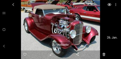

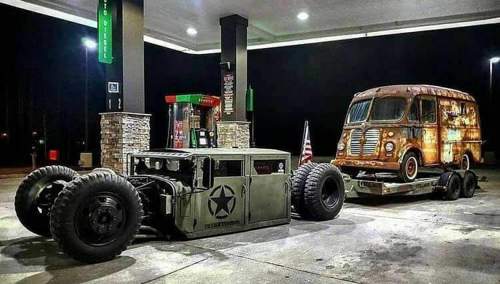

Spiele mit den Gedanken mir einen Ford A hod rod zu zulegen am besten mit H Zulassung .
Wer hat da Erfahrung, wer hätte so etwas anzubieten. Oder Adressen von Firmen, u.wer mir da helfen kann.
Für jede Antwort wehre ich dankbar
So etwas währe was ich bevorzuge.
In etwa so was würde mir Zusagen
