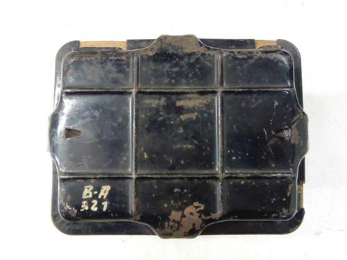

ich suche eine Hartgummibatterie 12Volt 224x173x220 mm, Pole diagonal Pluspol rechts die nach der Umrüstung von 6Volt auf 12 Volt die 6Volt 84AH Batterie in meinem Brezelkäfer ersetzen soll. Die Batterie wird mit einem Blechdeckel mit langen Federklammern die am Boden befestigt sind links und rechts fixiert.

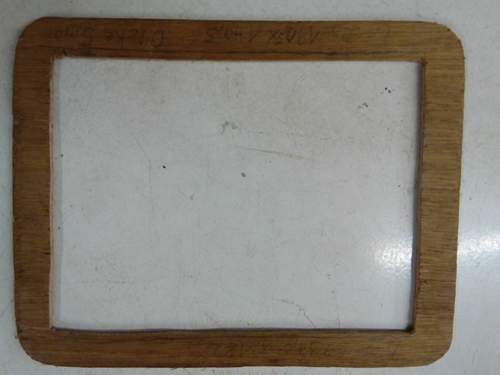

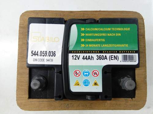

Ich habe mir heute einen Adapter aus 4mm Sperrholz gebaut. Ein Rahmen der auf eine moderne Batterie gestülpt wird und die Außenkontur die den Batteriedeckel aufnehmen kann.

Und Deine Rahmenkonstruktion mit der marktüblichen Batterie ist absolut zweckgerecht und "perfekt" :)
