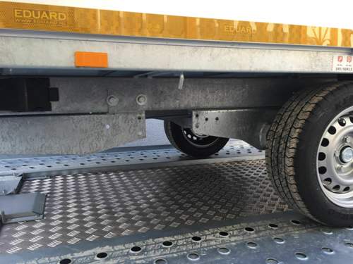

@yogibaer58 schrieb am 30. April 2019 um 23:41:56 Uhr:
habe heute mit dem Anhängercenter telefoniert, der Händler hat seit 1 Woche noch keine Nachricht
vom Hersteller EDUARD.
Da sich im beladenen Zustand langsam das Profil in der Mitte des Reifen herausfrisst vom
Ladeboden, ich aber fahren muß habe ich schnell zur Selbshilfe gegriffen. ( Kosten 50.-€ )
Habe zwischen Aufbau und Achse (Bodylift) ein Flachaluminium 50mm breit mit geschätztem längeren
Federweg von 20mm und einer Länge von 750mm mit längeren Schrauben M12x50mm 8 Stück (Austauch) mitgeschraubt.
Das funktioniert gut jetzt sind es statt 50mm + 20mm Neu = ganze 70mm Federweg.
Jetzt drehen sich zumindesten die Räder nur bei Schlaglöchern wenns durchschlägt bremst er noch ein bisschen.
Nütze nur 30cm der Bordwandhöhe von 40cm. Das sind dann 2,5m x 1,5m x 0,3m = 1,125m3
Also hätten noch ein bisschen mehr Federweg vertragen, aber wenigstens fahrbar.
Mfg
Dir ist aber schon klar das der Anhäger eine Nutzlast von 1,2t hat. Der Schotter auf deinem Bild 1,125m3 sind aber gute 1,6t. Wir hatten weder bei unseren Eduard 2t Hochlader noch bei unseren Humbaur 3t Kipper das Problem bei "normaler" Beladung. Bei Überladung und Schlaglöchern ist das aber bei beiden schon vorgekommen das die Reifen gestreift haben. Bei schlechter Strasse sollte man sowieso die fahrweise anpassen. Das Gewicht wird sehr oft Unterschätzt.
Mfg Hocky
Für Bauarbeiten sind die Einachs Eduard Hochlader Anhänger leider nicht geeignet, aber als Gartendeko sehr wohl.
Beim Einachs Eduard Hochlader Anhänger befindet sich genau über dem Reifen eine Niete der Ladebodenbefestigung.
Die schaut unten 1cm heraus, die schneidet dann beim einfedern die Reifen auf!!
Der Federweg am neuen unbenutzten Einachs Eduard Anhänger beträgt zirka 75mm.
Laut Einbaudatenblatt von ALKO ist ein Federweg von 130mm vorgeschrieben.
EDUARD will mit den grossen 13" Rädern und niedrigen Ladebodenhöhe bei den Kunden punkten.
Laut COC-Papier sind für den Anhänger die 10" Reifen NICHT eingetragen.
Bei gummigefederten Achsen ist ein Endanschlag vom Gesetzgeber NICHT vorgeschrieben. Also haben keinen Anschlag!
Der Gummi der Gummiachse hat eine Lebensdauer von zirka 10 Jahren.

Sicher lassen sich auch auf einen Hochlader mit 195/50R13 C Reifendurchmesser 52,5cm
auch die kleineren Reifen 195/55R10 C Reifendurchmesser 46,8cm montieren.
Man braucht dazu die Freigabe vom Hersteller das die für den Anhänger typengeprüft und frei gegeben sind!
Ebenso braucht man dann die neuen Reifen und Felgen.
Kostet halt viel Zeit, Geld und Mühe (Ärger). aber machbar wenn freigegeben.
Das generelle Problem ist das die Gummigefederten Achsen nachgeben, das heißt der Federweg wird kleiner
weil sich der Gummi setzt.
Das spielt beim Tieflader (Räder seitlich) keine große Rolle kann man doch die Kotflügeln höher setzen.
Beim Hochlader (Räder unter Ladeboden) sitzt der Ladeboden dann auf den Rädern auf.

Ein vernünftig vom Hersteller konzipierter Hochlader hat auch im Alter, bei ausgenutzer Nutzlast, keine am Pritschenboden schleifende Räder.
Mein Humbaur stammt aus 2008 und hat schon viel gearbeitet... Kennt solche Probleme nicht. Das liegt nur am Hersteller, der meint sich einen Verkaufsvorteil durch geringe Ladehöhe zu er schleichen. Ein Neu-Anhänger-Käufer hat nunmal die Ladehöhe auf seinem Lastenheft.
Ich hoffe Du hast den Hänger beim Händler reklamiert und entsprechend eingetauscht.
Jürgen
@Locke1971 schrieb am 16. August 2019 um 15:51:03 Uhr:
Wurde hier nicht zuvor schon festgehalten, dass das Problem wohl bei einer Beladung von schätzungsweise 1,6t auftrat, obwohl der Anhänger nur eine Nutzlast von 1,2t hatte. Glaube da kommt man mit einer Reklamation nicht weit.
Selbst bei 1,6-Zuladung darf das Rad nicht am Pritschenboden schleifen und von einem Niet zur Bodenfixierung der Reifen aufgeschlitzt werden.
Selbst wenn der Hänger ordnungsgemäß beladen ist, muss man davon ausgehen können, dass er gefahrlos auch auch schlechten Wegen bewegt werden kann. Unter Last, durch ein Schlagloch, taucht der Hänger sicher auch mal so weit ein, wie er es bei der Zuladung von 1,6t tat. Es darf schlicht keine Situation geben, wo das Rad mit dem Aufbau kollidiert.
Jürgen

Naja, wenn Nieten so angebracht werden das Sie den Reifen aufschlitzen können wurde vom Hersteller nicht sehr mitgedacht. Zum Einen kann man die Nieten so anordnen das nicht gerade im Bereich der Reifenoberseite eine Niete angebracht wird oder man nimmt kürzere Nieten oder ganz was Perverses, man verbaut einen Anschlag der verhindert das der Reifen Kontakt mit der Ladefläche bekommt.
Aber das sind dann die Feinheiten die letztlich den Ausschlag zwischen einem Guten und einem sehr Guten Hänger ausmachen können.
Wobei die Anordnung der Vernietung und die Wahl geeigneterer Nieten nicht mal unbedingt Mehrkosten verursacht.
😕 Oder sollte der Hänger mit billigen Blindnieten zusammengeheftet sein?
Ja, mit 5er Mehrbereichsnieten Großkopf Alu/Stahldorn
weiße Kabelbinder für die Kabeln die sind nicht Lichtbeständig.
zu kleine Beilagscheiben für die Bordwandscharniere.
Keine Verbindung zwischen Deichsel und Achse. (siehe Foto)
