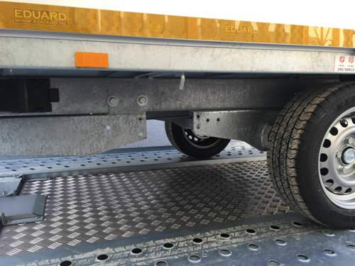

Hast Du den Anhänger Neu beim Händler gekauft oder war er gebraucht?
Den EDUARD Hochlader habe ich im Dezember 2018 als NEU-Fahrzeug beim Anhängercenter gekauft.
Der Anhänger hat also noch Garantie vom Hersteller da erst 4 Monate alt.
Ich kann den Hersteller verstehen der will mit niedriger Ladehöhe und grossen 13 Zoll Reifen bei den Kunden
punkten was natürlich am Federweg eingespart wird.
Das merkt der Kunde eh erst wenn der den Anhänger hat.

Die jähliche Überprüfung nach §57a werden nur im leeren Zustand dürchgeführt da fällt so ein Konstruktionsfehler nicht auf.
Bei Beladung mit der erlaubten statischen Nutzlast bleiben vom gesamten Federweg von 50mm noch 14mm übrig.
Das stellt einen schweren Mangel laut Amt der NÖ Landesprüfstelle dar. Sollte der Mangel vom Hersteller / Händler nicht innerhalb von 1 Monat behoben werden, dann wird die Zulassung Polizeilich eingezogen.
Das betrifft tausende verkaufter und noch immer noch im Handel befindliche " EDUARD HOCHLADER" mit der Reifendimension 195/50R13C.

Ganz so einfach gehts leider nicht.
Nachbessen mit Federwegbegrenzer kann der Händler sicher nicht, da es vom Hersteller nichts zum nachrüsten gibt
nach Aussage des Händler.
Ein Prüfgutachten der NÖ Landesprüfstelle setzt automatisch die 1 monatige Frist in Kraft danach verliert der Anhänger
die Zulassung. ( nicht sehr empfehlenswert )

Federwegsbegrenzer die beim PKW Pflicht sind gibts beim Anhänger nicht.

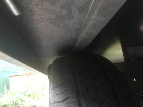

Es sitzen die Reifen auf der Bodenplatte auf.
Habe leider vorausgesetzt das man den Anhänger auch beladen darf.

Was schert Dich dann das Amt der NÖ-LR? Der Schlurren hat doch alle Papiere für die Anmeldung.
Wenn die Bodenplatte bei vorschriftsmäßiger Beladung Kontakt mit den Reifen bekommt, ist das ein erheblicher und sicherheitsrelevanter Mangel, den bei einem Neufahrzeug der Lieferant für Dich kostenfrei zu beheben hat.
Wenn der Zicken macht, kannst Du auch ohne eigene Kostenbelastung den Verbraucherschutz der AK einschalten, falls der Hänger nicht in einem Unternehmen genutzt wird. Bei einem Unternehmen gehe ich vom Vorhandensein einer Rechtsschutzversicherung einfach mal aus, und da solltest Du in dem Fall gleich über den Anwalt eine Wandlung in den Raum stellen lassen.

Gummigefederte Achsen haben in sich auch einen gewissen Anschlag, da sich der Gummi auch durch
mehr Gewicht nicht weiter zusammendrücken läßt. Nur ist das Ende des Federweges jenseits der Bodenplatte!
Das ist eben der Konstruktionsfehler weils keiner ausprobiert hat.

Da sich im beladenen Zustand langsam das Profil in der Mitte des Reifen herausfrisst vom
Ladeboden, ich aber fahren muß habe ich schnell zur Selbshilfe gegriffen. ( Kosten 50.-€ )
Habe zwischen Aufbau und Achse (Bodylift) ein Flachaluminium 50mm breit mit geschätztem längeren
Federweg von 20mm und einer Länge von 750mm mit längeren Schrauben M12x50mm 8 Stück (Austauch) mitgeschraubt.
Das funktioniert gut jetzt sind es statt 50mm + 20mm Neu = ganze 70mm Federweg.
Jetzt drehen sich zumindesten die Räder nur bei Schlaglöchern wenns durchschlägt bremst er noch ein bisschen.
Nütze nur 30cm der Bordwandhöhe von 40cm. Das sind dann 2,5m x 1,5m x 0,3m = 1,125m3
Also hätten noch ein bisschen mehr Federweg vertragen, aber wenigstens fahrbar.
