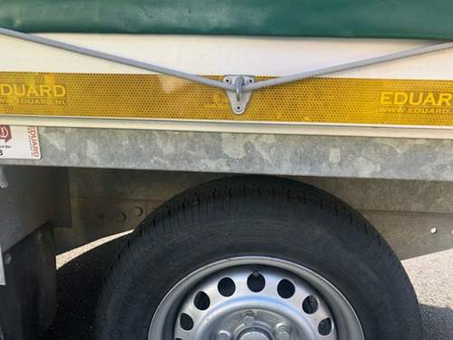

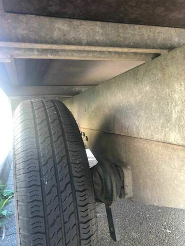

Sieht ja wirklich sehr knapp aus, ist der Anhänger (zul. Nutzlast) beladen oder leer. Nicht das jemand aus einem 10" Hochlader einen 13" gemacht hat. Nur durch umstecken der Räder! Müsste aber in den Zulassungspapieren zu ersehen sein. mfg.
So wie das aussieht ist der Anhänger beladen wie oben zu sehen mit gerechnet 1,6t eher mehr! Also Gesamtgewicht von ca 1,9t demnach mindestens 0,4t überladen!
Desweiteren versteh ich nicht das man es als Mangel auslegt das Deichsel und Achse nicht verbunden sind!
Weder der Saris Tieflader noch der Hapert Hochlader (in meinem direkten Umfeld) noch mein Eduard Anhänger haben eine Verbindung zwischen Achse und Deichsel!

Der EDUARD-Hochlader wurde von mir am 25.10.2018 beim EDUARD-Vertragshändler bestellt, da nicht lagernd.
Geliefert wurde der Hochlader am 07.12.2018 Fabriksneu vom Hersteller Eduard.
Angemeldet am 03.01.2019.
Erste Fahrt war im April da wurde Gartenerde aufgeschaufelt.
Gefahren ein paar hundert Meter dann wurden wir vom Gegenverkehr angeblinkt da der Anhänger weiß geraucht hat.
Die Reifen haben ein burnout am Ladeboden gemacht. Einen Teil der Erde gleich ins Feld geschaufelt, den so konnte man nicht weiterfahren.
Ich sehe weder Schleifspuren auf deinen Bildern noch sonst irgendwas was drauf hindeutet! Mal abgesehen davon das man sowas merken müsste! Man fährt ja wie mit angezogener Bremse!
hinter dem schweren US-SUV spürst den Anhänger nicht und es war die erste Fahrt damit.

Wie ich gesagt habe Eduard=Knott Achsen https://www.trailerparts24.com/product_info.php?...
Kasteninnenmaße 2,60x1,50x0,30 = 1,17 m3, mit Sand beladen = 1,638to !
