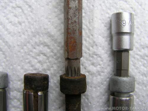

Hierzu einige Fotos:
P3269646
P3279654-kopie
P3279653
Bist du eigentlich Fotograf? Oder wieso hast du ALLES an Fotos was es gibt??

Ich bin zwar kein Fotograf, aber seit ich bei Motor-Talk bin (2007), denke ich bei den meisten Reparaturarbeiten am Auto, die ich gerade mache, daran, dass ich später einmal nach diesen Arbeiten gefragt werde.
Und so mache ich die Fotos, möglichst in logischer Reihenfolge, damit die Fotos selbsterklärend sind.
Dadurch spart man sich viele Worte.
Der Nachteil für mich ist natürlich, dass meine Reparaturen (incl. Fotos) wesentlich länger dauern.

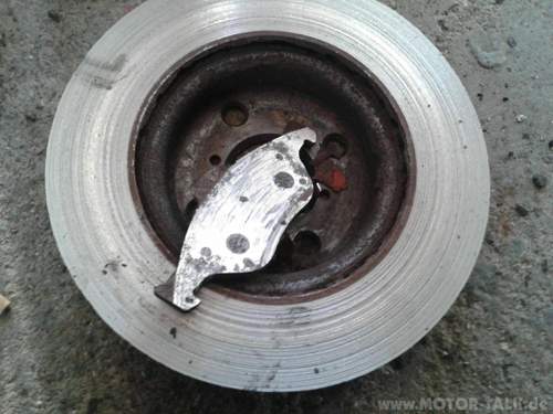

Die Bremse baust du trocken zusammen?
Wenn dann ein Spezialist nicht merkt was auf dem ersten Bild zu sehen ist, siehe Bild 2.
Das auf den Bildern ist ein Toyota Bremssattel, der G3 Sattel sieht ja auch so aus.

Ich habe auf deinem Bild keinerlei Schmiermittel für die Bremsbeläge gesehen.
Ate-scheiben-belaege
ich mache grundsätzlich kein "Schmiermittel" an Bremsbeläge, Schmiermittel ist klebrig und da haftet der ganze Bremsstaub drauf
Hallo Tomy 69,
Danke für Deine Antwort und das aussagekräftige Foto.
Es werden zwar häufig abgepackte Mengen an Schmiermittel bei den Bremsklötzen mitgeliefert, aber eine klare Beschreibung an welche Stellen das Schmiermittel richtig "angebracht" werden soll, habe ich noch nicht gefunden.
Meistens sind die, den Bremsklötzen beigefügte, Anleitungen in ca. 18 Sprachen.
Teilweise in fehlerhaftem Deutsch.
Ich bin mir auch nicht sicher, ob sich das Schmiermittel u.U. verflüssigen könnte, denn Die Bremsscheiben könnten ja doch sehr heiß werden und schließlich die Hitze an die Trägerplatten der Bremsklötze abgeben.
