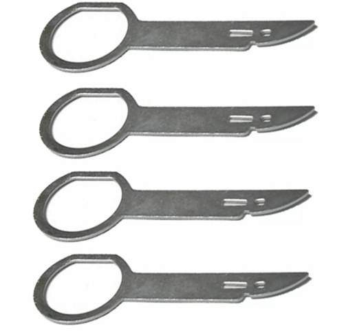

Beim Ausbau der Blende, gibt es bestimmte Punkte die man treffen muss, damit diese nicht abbricht oder bricht etc.?!
Habe auch gesehen dass man diese Riegel benötigt.kann da jemand welche empfehlen da ich immer wider lese das der Stahl zu weich ist oder diese nicht mehr rauskommen wollen?!
Lieben Dank
Display und Blende sind bestell :-)
Die klassischen Entriegelungswerkzeuge aus Blech reichen schon aus.
Die Blende ist doch recht fest und meine habe ich nach dem Ausbau aufgrund von Macken direkt entsorgt. Wenn man ganz sachte mit Kunststoffkeilen (die zum Fliesen) etc. vorgeht, wird sich die auch ohne Beschädigungen ausbauen lassen...
@kreuzkoenig7 schrieb am 8. April 2021 um 22:58:02 Uhr:
Die klassischen Entriegelungswerkzeuge reichen schon aus. Die Blende ist doch recht fest und meine habe ich nach dem Ausbau aufgrund von Macken direkt entsorgt. Wenn man ganz sachte mit Kunststoffteilen etc. vorgeht, wird sich die auch ohne Beschädigungen ausbauen lassen...
Bin da echt neu auf dem Gebiet und kenn mich nicht so gut aus, sorry dafür ;-)
Was sind denn die klassischen da es ja verschiedene Variante gibt.
Schafft man den Umbau als nicht Autofreak-Bastler hahaha
Wenn du nicht vier linke Füße hast, schaffst du das.
Im Bild sind die Entriegelungswerkzeuge zu sehen...
@kreuzkoenig7 schrieb am 8. April 2021 um 23:09:25 Uhr:
Haste zufällig den link dafür ?
Einfach mal googlen...

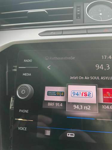

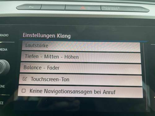

So Wechsel ist gemacht, aber was mir auffällt, das dass neue Display links leicht dunkler ist, bzw einen leichten Farbfehler hat. Liegt das am Display oder kann es auch die Verkabelung sein?!
Ich denke es liegt am Display. Da ist die Ausleuchtung nicht ok.
@ruffy0511 schrieb am 20. April 2021 um 10:52:07 Uhr:
Kann man das irgendwie ändern oder liegt das rein am Display ?!
