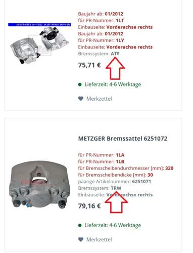

Ja ist 1LT....
@BaJustInCardi schrieb am 9. September 2022 um 23:09:16 Uhr:
Wie gesagt, mir geht es hauptsächlich darum, welchen Hersteller ich bei dem Bremssattel nehmen kann.
Hersteller sind ATE/Brembo/TRW/Lucas
Oder hast du irgendwo schon mal gelesen für Hersteller NK/Mapco usw
Bei den von NK steht da, für Hersteller ATE.
Die von Dir Verlinkten sind von NTY.

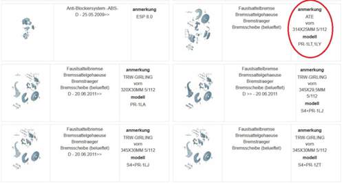

Für Hersteller oder Herstellereinschränkung ATE heißt nur soviel das es für das ATE Bremssystem ist.
Neben ATE Bremssystem gab es noch TRW-Girling
Bei 1LT sollte es eigentlich für das ATE System sein, daher auch die zuteilung durch den PR Code.
Wiederaufbereitet liegen diese in Diversen Online Shops von ATE bei 75-100€, je nachdem kann ein Altteilpfand Erhoben werden welches Gutgeschrieben wird wenn Du den alten Sattel zurücksendest.
Von ATE für 1LT sollte es folgende Ersatzteilenummer sein:
Links:
24.3571-9755.5
Rechts:
24.3571-9756.5

Der Hersteller ist Egal -> Beidseitig ergibt viel Sinn -> DEIN AUSTATTUNGCODE 1LT ist ausschlggebend.
Führungsbozlen auch ersetzen -> ATE Arbeitsanweisung! Sie werden TROCKEN eingesetzt!
Nicht wundern über das Gleitmittel das da zu sehen ist , das kommt zwischen Führungshülse und Bremssattel und hat in deinen Fall dann keine Funktion wenn die Sättel neu sind.
Bremsflüssigkeitswechsel ist so oder so fällig dann und Entlüften natürlich auch ,eigentlich auch mindestens neue Steine wenn die Scheiben noch schick sind.
