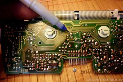

ja Robert, der ist wohl den Hitze-tot gestorben...eventuell ist er reparierbar, werde ihn mal zerlegen, würde mich sehr freuen wenn Johnes mal was da zu sagt ob meine Überlegung sinnlos ,in Bezug auf den Reparaturversuch, ist...
Zeigt er gar nichts mehr an?
Ich habe bei meinem 2 Streifen Alubutyl unter die eine Glühlampenfassung geklebt. Im eingebauten Zustand drückt das auf den BC und er zeigt mir fast alle Segmente wieder an.🙂 Links sind nur noch ein oder zwei Elemente schwach und rechts fehlen ein paar mehr, aber das ist zu verkraften.😁

Hab das Teil heute mal zerlegt, einige Lötstellen nachgearbeitet aber keine Erregung, deutlich Display Schaden, einige Funktionen sind schwach zu lesen, Momentan-Verbrauch aber keine Liter-Angabe, 16 mal piepen bei Zündung an, mit Hinweis auf das Tanksymbol obwohl 20 Liter im Tank sind. Werde mir den MK 2 BC aus der Bucht holen.
Uhr ist nicht brauchbar, nicht zu deuten.
Werde weiter berichten.

Vermutlich ja, wenn nichts anderes geht, muß ich das Display umlöten...ätzende Arbeit...🙁...
Die Wärmeschäden an der Platine sind auf dem Bild schon erkennbar. 🙁
Viel Glück mit dem Angebot in der Bucht, er paßt technisch jedenfalls. 😉
Moment mal, wie kann der Mk2-BC passen? Du meintest damals zu mir, ich soll den BC aus dem Schlachtwagen nicht anschließen, da er sonst kaputt geht? Und der Schlachter ist ein 96er Mk2 und ich habe einen 96er Mk1, die liegen also dicht beieinander...dichter gehts fast nicht.
Wenn du aufgepasst hättest, wüsstest du es.😉
Hättest du ihn so angeschlossen, wie dein BC-Stecker jetzt belegt ist, wäre er kaputt gegangen.
Ich hab dir damals auch geschrieben, welche Kabel im Stecker getauscht werden müssen und das sind einige.
Technisch ist die erste BC-Version vom Mk2 auch im Mk1 verwendbar, weil die Signalverarbeitung von der Spritpumpe identisch ist. Mit den späteren Mk2-BCs ging das nicht mehr.
