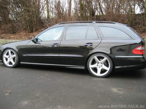

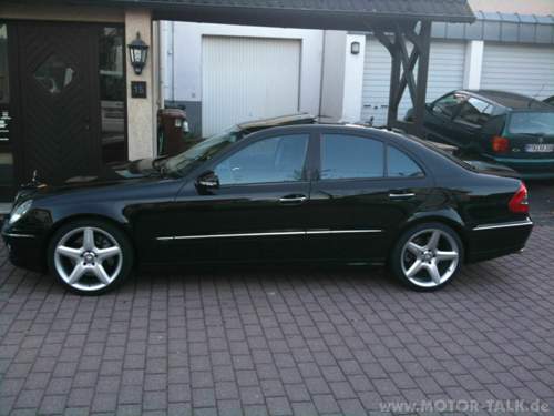

Weiß einer welche Reifenkombination der Besitzer drauf hat, was auf dem Bild aus dem Forum zu sehen ist (19Zoll) ?
Hab Airmatic also kein extra Tieferlegung nur halt die auf Sportmodus, was würdet ihr dazu sagen, könnten die drauf bei mir? Sieht das aus? Wie siehts mit Eintragung aus und muss evtl. auch was am Radkasten gemacht werden? Ist mit aufsetzen im Radkasten zu rechnen?
Vielen Dank schonmal für Antworten
Grüsse aus Essen
Es sind 19" AMG´s von CLS VA 245/35/19 ET25 und 275/30/19 ET28
man braucht nichts an Kotflügel zu verändern habe ein Gewindefahrwerk von Bilstein es schleift nicht am Radkasten.
