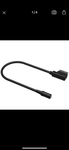

Der Verkäufer des Displays hat mir nun noch ein AUX auf MMI AMI Kabel (siehe Anhang) empfohlen. - Würde das Sinn machen?
Allerdings weiß ich garnicht ob meine HeadUnit einen MMI AMI Port hat? Gibt es eine möglichkeit das herauszufinden ohne die HU wieder ausbauen zu müssen?
