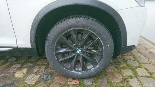

Suchbild, .....was hat der ReifenMeister bei der Montage hier falsch gemacht :D
BMW X3 F25
War am Donnerstag beim Reifenhändler meines "Vertrauens" und habe dort meine Winterreifen tauschen lassen. Tausch von Pirelli Sottozero auf Dunlop, weil mir die Sottozero auf Schnee wie Sommerreifen mit Schneeflockensymbol vorkamen. (schon das Profil der Sottozero erinnert eher an einen Sommerreifen)
Nachdem ich das Auto morgens abgegeben hatte und hörte, dass die beiden für die Reifenmontage zuständigen Monteure krank sind, der MEISTER höchstpersönlich meine Reifen aufziehen würde, schwante mir nichts gutes.
Am Abend dann die Offenbarung. Nicht nur das der "Meister" meine Felgen schlechtredete ala, "solche Drecksfelgen habe ich noch nie gesehen", dann sehen mußte das in die Felgen stellenweise 200g Ausgleichsgewichte (übereinander) geklebt worden waren, zog ich den Kopf ein ob meiner absolut schlechten Felgen und ergab mich meinem Schicksal 😁
Als auf dem Nachhauseweg dann auch noch leichte Vibrationen spürbar wurden, ab 100 KM/h dann regelrecht der Tschimmy getanzt wurde, war mir klar das ich hier tatsächlich "Deutsche Quallitätsarbeit aus Meisterhand" erhalten hatte.
Bei Tageslicht am nächsten Tag begutachtete ich dann das Malheur und stellte fest, dass der "Meister" wohl seinen Meisterschein auf dem Rummel gewonnen haben mußte.
Wer also seine fachliche Quallifikation unter beweis stellen möchte, begutachtet die hier angehangenen Bilder und sagt mir, WAS HAT DER MEISTER FALSCH GEMACHT ? 🙂
(ich weiß das viele Meister ihre Arbeit excellent machen, dieser hier ist wohl ein Negativbeispiel)
Dsc-1175
Dsc-1176

Huch, die Felgen sind absolut in Ordnung keine Kratzer keine Schäden...... die haben mich beim Freundlichen als Komplettsatz 2 Mille gekostet, diese Drecksfelgen 😁
Das weiße ist diese Montagepaste die die da immer drauf machen. Wurde von denen nicht abgewischt und hat sich dann beim Fahren schön Spritzermäßig verteilt, der Restdreck ist von den Neubauten in unserem Wohngebiet, da wird bei dem Dreckswetter der ganze Aushub jeden zweiten Tag auf die Straße gespült 😁 Eine Wagenwäsche wenn denn mal wieder Sonne scheinen sollte und das ist wieder OK, ich bin da immer sehr kulant 😉

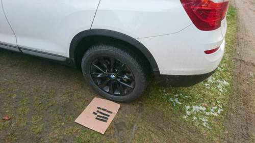

Aber das Beste kommt jetzt!!!!
Nachdem ich heut Morgen zum Tennis gefahren bin hat das Auto so vibriert das ich einen Freund anrief der KFZ Meister ist (leider nicht bei BMW 😉 ). Der sagte mir, nachdem ich ihm geschildert hatte das in den Rädern geschätzt 200 G Ausgleichsgewichte verklebt sind, diese sofort irgendwie rauszufriemeln.
Keine Gewichte seien immer noch besser als mit halben Broten in den Rädern sein Auto zu demolieren.
Zu Hause angekommen, frisch ans Werk und die Dinger rausgekratzt. Im hinteren linken Rad waren sage und schreibe 360 Gramm Ausgleichsgewichte verbaut!!!!
Nachdem ich nun alles rausgeputzt hatte, gleich ne Probefahrt gemacht.....EIN WUNDER IST GESCHEHEN ..... kein Wummern und Poltern, kein Zittern und Zappeln. Diese DRECKSFELGEN haben sich von allein gewuchtet! 😉
Nee nee nee, da denkt man, Reifen aufziehen musste nicht bei BMW machen lassen, das sollte nen Reifenservice auch hinkriegen........ ha falsch gedacht, wieder am falschen Ende gespart.
Am Dienstag hab ich nun nen Termin beim original Freundlichen, da wird dann noch einmal feingewuchtet und gleich noch die Bremsklötze getauscht.
Zum besseren Verständniss hab ich noch nen Bild mit den Gewichten angehängt, die Felgen habe ich auch rudimentär abgewischt, EXTRA FÜR EUCH! (dafür will ich jetzt aber auch ein paar Daumen hoch haben 😉 )

Stimmt, ist schon eine Menge an Gewichten. Ich vermute mal, dass er die Auswuchtmaschine nicht richtig auf Klebegewichte eingestellt hatte. Aber wie gesagt, was er da genau getrieben hat, lässt sich aus der Ferne nur vermuten.

Sieht fast so aus, wie wenn man bei nem Pickup nen Cooper Reifen o.ä. montiert *g*. Bei 20kg Reifen mit eher schlechter Karkasse ist das aber auch kein Wunder ;-). Dafür wunderbar im Dreck.
Mir ist grad schleierhaft, wie man das schafft..
Rad nicht auf Wuchtmaschine fest gemacht ist auch eher schwierig, das würde man ja später durchaus erkennen können.
Falsch einstellen geht auch nicht, dann stimmt nur die Angabe nicht und die Toleranz ist anders, aber niemals grundverkehrt.
....so, nach Feinwuchten darf ich jetzt auch wieder Ruckel- und Geräuschfrei über die Autobahn hirschen 😁
