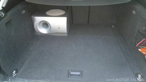

Hy Leuts,
also ich habe ein kleines problemchen!
Muss in der Reserveradmulde platz schaffen!
Und gestern beim Ausbau hab ich erst gesehen das vor der Batterie, bzw drum rum, ein Kunststoffgehäuse ist! Also der gesagte Subwoofer (siehe Bild)
Gibt es andere varianten für meinen Sportback?
Also anderen Einbauort Serienmäßig?
Oder Top Lösung ohne groß was zu bauen?
Raus muss er leider!

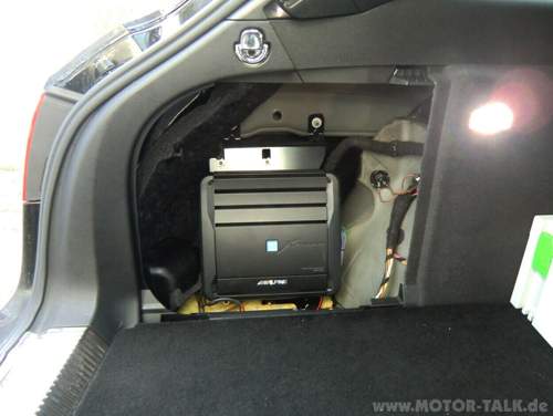

So und zurück zu meinem prob.
Wer hat in der fahrerseite über dem Teil (siehe Bild im ersten Post) eine sub eingebaut und an den originalen ASS angeschlossen.

Mir gefällt das mit dem Lochband sicher auch nicht, aber das Problem ist anscheinend, dass man die Originalen Befestigungslöcher der Endstufe nicht verwenden kann, da diese an den längsseiten sind.
Außerdem bin ich in solchen Dingen kein Profi, falls jemand einen Vorschlag hat wie das besser gelöst werden kann, immer her damit.

Dass die Batterie durch die Gegend fliegt kann ich mir auch nicht vorstellen, denn die Spanngurte sind jetzt durch die Bodenplatte mit 5 Schrauben an den Original Befestigungspunkten des Werkzeughalters angeschraubt.
Und ganz ehrlich wichtig ist mir dass die Batterie fest ist, dass das ganze nicht schön aussieht, ist mir unter Bodenplatte nicht so wichtig.

Kann mir wer genauer was sagen oder helfen oder sagen was man an den Serien Verstärker dran hängen darf?

Du kannst so einige Lautsprecher anschließen, aber viel wird das nicht bringen, da die Endstufe nicht viel Leistungsreserven hat, bzw nur auf dem originalen Lautsprecher abgestimmt ist.
Theoretisch kannst du einen Subwoofer mit weniger Ohm dran hängen, das könnte etwas mehr Bass bei geringer Lautstärke bringen, drehst du aber die Musik auf verzerrt der ganze Klang und du hast nix gekonnt.
Ich kenn es von meinem ASS - man muss ja auch bedenken, dass die "winzige" Endstufe im Seitenfach den Subwoofer, Türlautsprecher und die Centerbox betreiben muss. Bei B&O kommen ja noch ein paar Lautsprecher dazu ...
Und der originale Lautsprecher für den Sub ist ein Witz.
Meine Empfehlung: eine Extra Endstufe und ein entsprechend dimensionierter Sub (abhängig vom Gehäuse)

Ich wollte den Serien Sub abklemmen und an diesen Anschluss den neuen Sub anschließen!
Mfg
Ich hatte bei meinem auch mal verscheidene Subs bzw Lautsprecher dran, die ich noch auf "Lager" in der garage hatte. Grund war, dass ich eine Übergangslösung brauchte, bis ich den GFK Sub im seitenfach fertig hatte.
Meine beste Kombination war der originale Sub-Lautsprecher mit einen Holzgehäuse von einer Heimkinoanlage. Ich muss aber auch dazu sagen, das ich keinen vergleichbaren Lautsprecher hatte, mit der gleichen Ohmzahl.
Falls du auch rumprobieren willst, schalt die Zündung vorher aus, sonst kommt die Endstufe durcheinander, wenn im laufenden Betrieb der Sub abgeklemmt wird ...

Ich habe in meinem B8 mit ASS genau die gleiche Erfahrung gemacht. Geholfen hat letztendlich nur der Einbau einer Endstufe (in Verbindung mit einer Optimierung vom Sub in der Reserveradmulde).
Das ganze ist als rückbaubare plug&play Lösung umgesetzt mit den passenden Gegensteckern.
