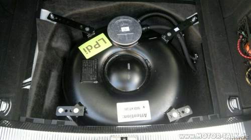

ich fahre einen A5 SB, 1.8 TFSI, BJ 2011 mit ASS. Nun überlege ich ihn auf LPG umzurüsten und dabei den Tank in die Reserveradmulde zu verlegen. Problem, dort sitzt die Batterie und der Subwoofer vom ASS.
Deshalb hier meine Frage: Kann man diese eventuelle an einen anderen Ort im Auto verlegen? Hat jemand Erfahrungen mit einen LPG Tank in der Reserveradmulde beim A5?

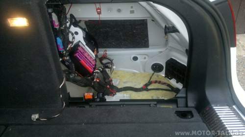

letzten Sommer hatte ich die gleiche Problematik ... schau mal hier A4 auf LPG
Ich weiß aber nicht, ob das Seitenfach im A5 tief genug ist damit eine 278er Batterie rein passt.

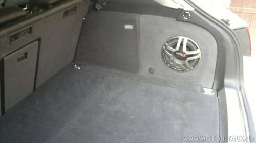

Ja, mit 276mm hab ich die Länge der Batterie gemeint. In meinem Fall hatte ich eine 80Ah starke und 310mm Lange Battierie drin und habe die durch eine 276er mit 77Ah von Varta ersetzt.
Theoretisch kannst du auch eine kleinere Batterie mit weniger Leistung einbauen, jedoch muss das auch richtig im Batteriemanagement hinterlegt werden.
Es gibt auch A4 8K, mit einer so großen Batterie und die hatten auch keine High-End Ausstattung mit Standheizung, Intertainment-System usw. Scheinbar variiert Audi immer mal die Batterien - je nach Zulieferer. Die wollten dann keine kleinere Batterie einbauen und haben sich dann für einen Zylindertank entschieden, wodurch die Batterie dann in der Reserveradmulde bleibt - Nachteil ist aber, dass der Ladeboden um 7-14cm angehoben wird. Oder die Batterie wurde in einem kleinen Kasten direkt auf die Ladefläche gebaut.
Hier alle Bilder zu dem Umbau:
Umbauarbeiten A4 GFK-Sub und Batterie

danke nochmal für die Infos. Ich hab ein Angebot von gaseinspritzung.de . Der Motor lässt sich offenbar mit einer Vialle Anlage ausrüsten. Tatsächlich deckt das Angebot sich ziemlich gut mit deinen Aussagen. Auch hier soll zunächst ein Zylindertank verbaut werden welcher zu einer Anhebung de Bodens von 14 cm führen würde. Dies ist für mich leider nicht zu akzeptieren.

Der TÜV hat ja nur die Gasanlage abgenommen, bemägnelt wurde die Batterie aber nicht. Ob bei der Hauptuntersuchung was kommt weiß ich nicht, aber Batterie und Verkabelung ist meines Wissens kein Check- /Kritikpunkt bei der Untersuchung.
Umrüstung von Audi ? 😁
Bei Audi wirst du da keine Unterstützung bekommen. Habe meine bei einem Vialle-Center in LPZ machen lassen. Hatte da aber "nur" 3300 incl Versicherung hingelegt. Wobei der Versicherung nur für Motorteile sind, die mit Gas in berührung kommen ...
Den Umbau auf den Ladeboden soll wohl recht einfach zu machen sein. Kabel sollten von der länge reichen und jedoch muss die Befestigung massiv werden und an das Board-Werkzeug wirst du auch nicht mehr richtig ran kommen ... Zudem würde mich so ein "Kasten" im Kofferaum stören, aber bei ner Gasanlage muss man mehr oder weniger kompromisse machen ....
