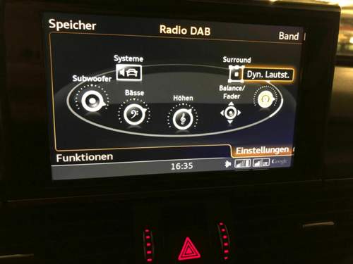

Hallo, ich habe noch ein kleines Anliegen:
Und zwar war meine MIB Main Unit defekt, darauf hin habe ich eine gebrauchte eines zertifizierten Teileverwerters verbaut und habe den Komponetenschutz aufheben lassen.
Funktioniert soweit auch alles TOP.
Die Teilenummer der Main Unit ist die Selbe, die Aussstattung ebenfalls (außer das kein Subwoofer im Kofferaum verbaut worden ist)
Nun fehlt mir Menü: Tone der Punkt Subwoofer.
Wie lässt sich dieser reincodieren. (Ausstattung hierfür vorhanden)
Leider finde ich die Entsprechenden Punkt nicht.
Danke vielmals.

@RiseFM schrieb am 14. August 2019 um 14:56:03 Uhr:
Den Drehregler für den SUB gibt es nur bei dem Standard Audi System.

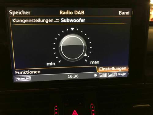

Wieso nur beim Standard Audi System? Ich habe B&O und habe den Drehregler (siehe Anhang).
Einstellungen Sound
Einstellungen Subwoofer

Der Drehregler kam erst mit MJ 2017. Das dürfte es sein.
Echt? Ich hatte die Einbildung, dass mein 2014er VFL-BiTurbo mit MMI-touch und Bose den auch hatte.
Nein hatte er definitiv nicht 😉
Ist erst ab FL.
