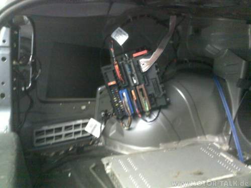

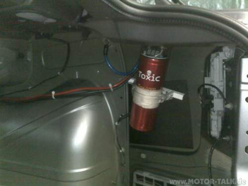

gibt es vllt. noch andere geeignete orte um den Sub zu verbauen? Ich habe schon den Amp und das Powercap hinter die Seitenverkleidungen im Kofferaum verbaut. Allerdings möchte ich schon mein Reserverad behalten und im fall der fälle auch unkompliziert drankommen aber dennoch "unsichtbar" einen Sub verbauen.
Powercap
Dahinter kommt der Amp
