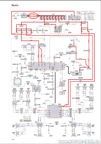

ich habe ein C70 Cabrio und will die Subwoofer in der Rückenlehne der Hinterbank nachrüsten. Die sind bei der Ausstattung mit Dolby surround Serie.
Mal abgesehen vom deftigen Preis der Dynaudio Chassis würde ich gerne wissen ob die Subs problemlos an die Serienendstufe anzuschließen sind. Angeblich soll es sich um eine optisch einfach gehaltene Alpine V12 handeln bei der die Ausgänge für die Subwoofer vorgesehen sind.
Hat jemand damit Erfahrung? Oder eine andere Idee?

Hat jemand von euch einen Plan wo die Weichen für die Subs sitzen?

Ich hab den 4x100 und die subs an ihren entsprechenden Kabeln angeschlossen, den Schalter angeklemmt und passiert nichts... auf jedem Bild im Vadis sind die Weichen drauf, die habe ich brav vor mir liegen, nur leider keine Beschreibung wo die hingehören...
Genaues sagen kann ich nicht, aber....
Die Bässe in der Rücklehne und die Lautsprecher in den hinteren Seiten hängen ja zusammen auf je einem Kanal!
Also müssen diese Weichen genau diese beiden Lautsprecher trennen!
Schau also mal nach der Verkabelung vom AMP (4x100W) in Richtung Seitenwand hinten. Hier sollte eine mögliche Steckverbindung sein. Der Verstärker hat nur 4 Kanäle.... vorne L und R und hinten L und R !!!
Laut VIDA werden die neben die Subs plaziert.
Das war der entscheidende Hinweis! 😁
Wenn man die beiden Stecker für den Anschluss am Sub in den dicken Kabelstrang verfolgt landet man an ziemlich dicken Steckern, versteckt an der Rückwand auf höhe der Domlager. Das fiese ist, man kann sie nur erfühlen und das oberfiese ist, es steckt ein Stecker drin mit ziemlich langen Brücken drin die sich beim normalen ertasten anfühlen wie normale Anschlusskabel. Daher ist mir das gestern auch nicht weiter aufgefallen. Wenn man das aber erstmal durchschaut hat macht alles Sinn, auch die drei Löcher in der Rückwand durch die man die mühsam gefummelten Weichen anschraubt. Alles wieder zusammengesteckt: Läuft und drückt 😁😁😁
