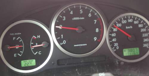

Der durch den Allrad geht natürlich immer ein schlucken mehr aus dem Tank. Ich bin mit dem wrx aus Richtung Kiel in die Niederlange gefahren. Durch die Baustellen ist das alles seeeehr langsam und generell war ich wohl an dem Tag ruhig. In den Niederlanden getankt dann getankt und 7,2L Verbraucht.
Hatte ca. 380km mit dem halben Tank geschafft. Weniger hatte ich noch nie.
