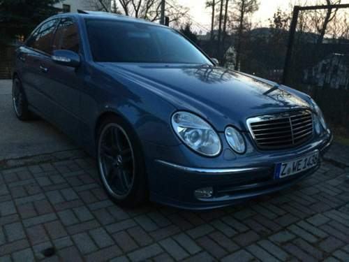

Habe mir die schönen AMG felgen styling IV in titangrau gekauft für meinen w211, allerdings mit hinten ebenfalls der selben breite wie vorne an Felge und Reifen, also 8,5j ET30 und 245/35 eben, vorne passt das ja optisch einwandfrei aber wird es hinten doof aussehen? Brauch man distanzscheiben und wenn ja wie viel? Mit den eibach Federn sollte es ja kein Problem sein wegen der Passgenauigkeit. Man muss die räder ja abnehmen lassen bei der dekra mit Sicherheit in Zusammenhang mit den Federn, muss irgendwas beachtet werden bzw an Dokumentation, gibt es da was für die felgen? Teilenummer: A2114001202 Federwegsbegrenzer, ist sowas nötig ? Habe momentan 8,5j x 17 zoll ET38 vorne und hinten mit den Federn und das wurde angenommen. Falls ihr Bilder, Dokumentationen oder ähnliches habt, immer her damit, bin euch sehr dankbar :-)

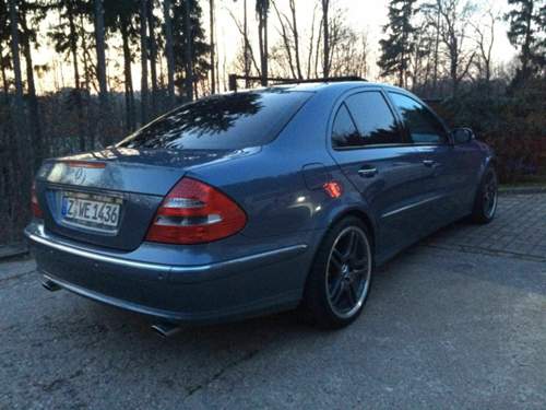

So Freunde! Seit gerade eben hab ich die beschrieben Räder mit H&R 10mm Scheiben hinten, montiert also auf Sommermodus geschalten.
Es passt hinten wie die Faust aufs Auge, also mehr mm dürfen es wirklich nicht sein. Zu den originalen 9,5j ET31 stehen sie zwar jetzt rechnerisch immer noch um 1,7mm zu weit drin. Also man kann auch zur Not zweimal Räder für vorne kaufen(8,5j ET30) und die Scheiben montieren hinten . Mehr kosten 120€ + Abnehmen lassen 50€. Rundum 245er Reifen.
Durch die Tiefe die meiner hat sind die hinten schon ohne Spurplatten recht bündig. Hab aber auch 275er hinten.. mehr will ich da nicht machen :O
Also du hast jetzt 8,5x19ET30 und 10mm Distanz drauf, richtig?
Wie viel Platz bleibt den noch? Sollte noch etwas Luft sein zum Kotflügel. So ca 5mm auf jeden Fall

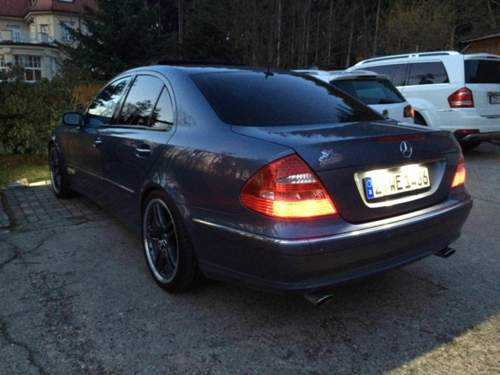

So sieht das bei mir aus mit ET31 9,5j Felge OHNE Spurplatten.
Hallo
Habe seit Montag auch die Felgen drauf hinten 9,5x19 und vorne 8,5x19. Vorne mit h&r Federn tiefergelegt und hinten ca. 15mm durch die luftfederung tiefer.
Der TÜV Prüfer ganz locker und die Abnahme hat 10min gedauert😉
