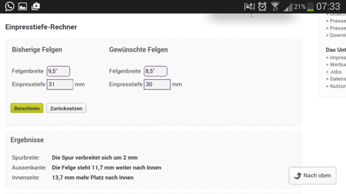

also wenn man jetzt die 9,5 ET31 die sonst Hinten drauf kommen vergleich mit deinen 8,5 vergleicht, stehen deine Räder 11,7mm weiter nach innen (siehe Bild) also kannst du 10 mm Spurplatten drauf tun...könnten auch 15 passen hängt aber wie breit deine Reifen ausfallen... und wie eng es der TÜV Prüfer sieht...

Vielen dank für eure Hilfe, vor allem für den Tipp mit diesen Rechner, wäre garnicht auf die Idee gekommen sowas zu suchen, gleich mal ausprobiert 🙂 also 10mm pro seite sollte reichen denke ich mal damit es gut aussieht, ansonsten kann man da ja immer noch mehr machen, muss ja nicht sofort zur Einzelabnahme rennen. Was könnt ihr empfehlen an diesen Verbreiterungen? Eibach? H&R? Hoffe mal das es gut aussieht, bekomme die Räder am Freitag oder Samstag.

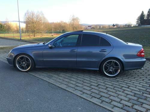

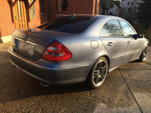

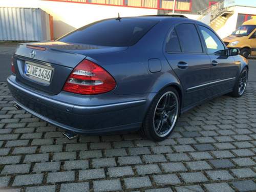

Ob man da jetzt hingen diese 11,7mm unbedingt durch 10mm Distanzscheiben korrigieren muss weis ich noch nicht :-) aber es sieht garnichtmal so schlecht aus mit den 40/30mm Federn von eibach oder was meint ihr?
Angenommen ich kaufe die Scheiben, brauch ich ja hinten längere Schrauben und längere Felgenschlösser, also für vorne hab ich dann meine alten Schrauben und Standart schloss und hinten die neuen Teile dann? Von H&R kostet alles 120€ zirka plus eintragen lassen.
