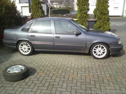

Ich hab damals meine opelfelgen in RAL 9006 pulvern lassen. das war schon sehr hell, fast weiß, aber nur fast. wenn ich es nochmal machen lassen würde, würde ich das brillantsilber nehmen.
ein bildchen hänge ich auch dran.
gruß
