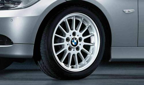

Da ich mich sehr in die Optik der Styling 32 Felgen in 18 Zoll auf nem e36 Coupé verliebt habe, wollte ich fragen wie ich diese denn auch eingetragen bekomme? Kann mir da jemand helfen?

Traglastbescheinigung von BMW anfordern (keine Ahnung ob die sowas noch machen), für Freigängigkeit an der Karosserie sorgen und bei einer Prüforganisation eine Einzelabnahme 19.2 machen lassen. Je nach Prüfstelle, wird man mehr oder weniger willig sein, Dir zu helfen.
Ich habe damals der Styling 216 8-8.5J r18 für meinen E46 Coupe gekauft. Sie waren an einen E90 ab werk. Es gab weder bei BMW noch bei BBS ein Traglastbescheinigung. War sogar beim mehreren BMW Handler könnte keiner mir sowas ausgeben. Ab zum Tüv, Einzelabnahme. Der Prüfer hat so ne Stunde lang geguckt, gefahren usw. Er sagte selber: ein bisschen knapp aber geht noch. Ca. 180€ inkl. Tüv.
grüß Zsolt
Die Traglast sollte eigentlich kein Problem sein, wenn die Felgen von einem Auto stammen, welches schwerer ist.
Ja das habe ich ja denen selber gesagt. Trotzt wollte der Prüfer ein Traglastbescheinigung oder ein ABE. Habe mich selber bewundert dass Sie bei BBS kein ABE ausgeben können. Ich sagte nur: Ihr seid doch selber die Hersteller! An wen soll ich mich bitte dann wenden?!?
Das stimmt nicht!

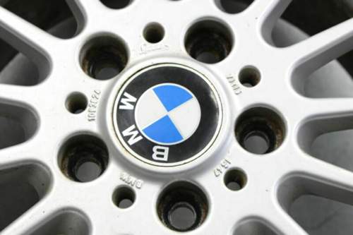

Die Radialspeiche Styling 32 wurde nicht von BBS hergestellt, sondern der Fa. Lemmerz (Der Hersteller ist immer in der Felge eingepresst). Und diese Felgen waren auch nicht serienmäßig auf dem E46/E90 montiert, sondern immer aufpreispflichtig.
Dass dir also BBS nicht weiterhelfen kann, wundert mich also nicht.
Weitere Informationen zur Radialspeiche 32 finden sich auf Seite 26 der Rad- und Reifenkombinationen: klick.
Ob dir/euch, das angehange Dokument weiterhilft, weiß ich nicht. Für den E36 ist bei 17'' Schluss, sodass es auch keine typspezifische Zulassung seitens BMW gibt.

Es gibt nur eine BMW Radialspeiche Styling 32 und das ist die von mir genannte und aufgezeigte. Nutze die Daten, die ich dir gab oder wende dich an die Kundenbetreuung. Anderes Material wirst du dazu nicht bekommen. Die Radialspeichen, die ich in den Händen hatte, waren mit Lemmerz gemarkt, dazu brauche ich deinen Beitrag nicht noch einmal lesen 😉
PS: Oder redest du von den designverwandten Styling 160...? Das waren durchaus Standardfelgen des E90. Der Hersteller ist mir jedoch nicht bekannt.
PPS: Wenn man sich übrigens ein bisschen anstrengt und auch mal selbst googelt, wird man durchaus fündig. Hier hat einer das Traglastgutachten der Styling 32 in 18'' abfotografiert...
Styling_32
Lemmerz_Signatur

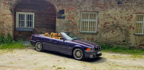

Ich habe die Styling 32 in 18" auf meinem E36 drauf, natürlich eingetragen. Dazu habe ich die Traglastbescheinigung angefordert, die es im Netz auch schon gibt, dann aber halt auf mich personalisiert...

Habe die Styling32 Felgen in (8X18 ET47 & 8.5X18 ET50) auch auf meinem E36 Cabrio eingetragen.
Mit Traglastbescheinigung von BMW war das gar kein Problem. Hat auch keine Einzelabnahme benötigt sondern ne ganz normale Eintragung (um die 50 Euro sowas hat das gekostet).
Hatte allerdings dank eines langjährigen Motortall Kollegen nen guten Tip für die Eintragung.
Der erst TÜV Prüfer wollte das ich Spurplatten montiere. Beim anderen war es so wies ist kein Problem.
Ich halte nichts von Spurplatten, würde nie wieder welche benutzen, aber 8j mit ET47, ist schon ziemlich schmalspurig. Am besten kauft man Felgen, die schon die "richtige" ET haben.
