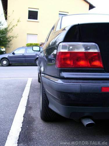

Du siehst was,wenn du rundherum an jedem Rad 10mm Spurplatten anschraubst,um von ET47 auf ET37 zu kommen.Sofern du die 8x17 nimmst.Dann schaut das optisch etwa so wie bei meiner Limo mit den 8x17 ET38 aus.

Bbs-rx204-03
Alles klar danke dann versuch ich das mal und poste das Resultat.
Nur ne Frage aber müsste dein Reifen nicht in die andere Laufrichtung aufgezogen sein?
[Von Motor-Talk aus dem Thema 'Styling 32, welche ET?' überführt.]
Das war eine Anprobe der damals frisch gekauften Felgen (müßte 06 gewesen sein,denn Anfang 07 wurde die Karre weiß).Da kam danach ne weiße Pulverschicht und neuer Gummi drauf. 😉
Das Auto auf dem Bild gibts auch nimmer,sieht beim aktuellen aber genauso aus.
Greetz
Cap
So für die die mit dem Gedanken spielen Styling 32 auf ihren 3er zu montieren, so schauts aus mit 8x17 Et47 und an allen vier Rädern 15mm Distanzscheiben, ohne Karosseriearbeit.
