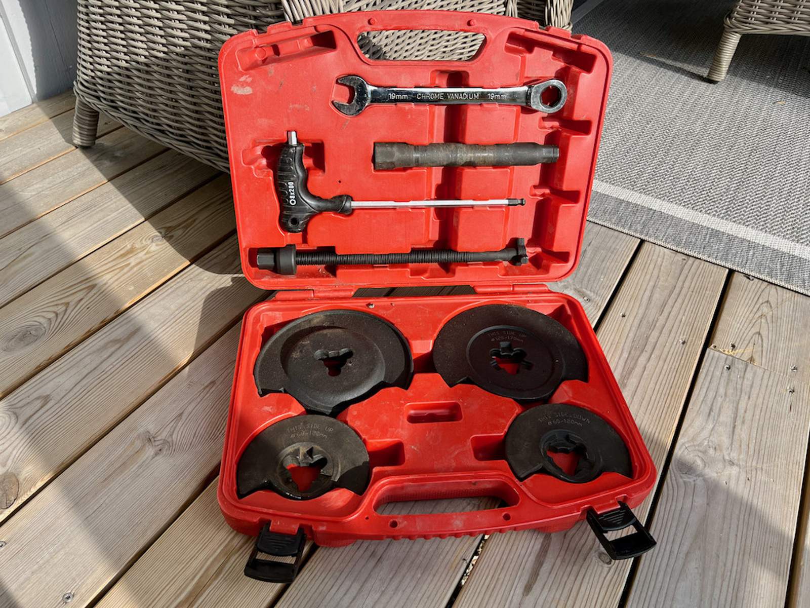

Aber viel krasser finde ich den Federspanner. Wo gibt es den denn zu kaufen? Der ist so schön klein und kompakt
Ich habe diesen hier:
https://www.ebay.de/itm/255277478047?...
das geht BESCHISSEN damit!!!
Ich denke, dass das dieser ist.
https://www.ebay.de/itm/291320805304?...
Biltema Norwegen
https://img.motor-talk.de/Ka2POJK2AycFQ5QJ.10.jpg
Biltema
Von Bitema habe ich auf die Schelle keinen dieser Art gefunden, aber dieser entspricht diesem System
Und damit bekommt man die Feder auf BLOCK zusammengedrückt? Das sieht so filigran aus....
Man glaubt gar nicht, was so eine 12.9 Gewindestange für Kräfte übertragen kann, ohne Schaden zu nehmen.

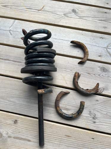

Tatsächlich scheint die Feder hinten rechts irgendwie an einer Stelle durch zu sein. Kann das dennoch für 1 grad unterschied sorgen???
Auf dem Foto sieht man den Bereich der Feder, welcher auf dem Federlenker sitzt.
Es kann auch nur die Pulverbeschichtung gerissen sein. Die Stelle musst auf jeden Fall genauer untersuchen.
Nöö, die ist durch
Gut das du das jetzt weißt.
