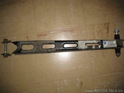

Gerade an der Tanke wurde ich von einem freundlichen ältreren Herren darauf hingewiesen, dass mit meinem rechten Hinterrad wohl etwas nicht stimmen würde. Nun gut, ich wohne 50m weiter. Ih also erstmal heimgefahren und tatsächlich - der Radsturz sieht doch ein wenig eigenartig aus... ;-)
Siehe Bild -------------> Die untere Strebe der Aufhängung hat sich verabschiedet.
Weiß zufällig jemand, was dieses Teil kostet, ob man es einzeln wechseln lassen kann und was ich für den Einbau beim Freundlichen um die Ecke hinblättern werden muss? Optisch sieht das Ganze schon so aus als könne man diese Strebe einzeln wechseln ohne gleich die ganze Hinterachse / Achsaufhängung herausreißen zu müssen.

Ja das Teil lässt sich einzeln wechseln und dauert auch nicht lange ca. 15min. Kosten kann ich dir leider nicht sagen.
interessant. wieder einer dem das gebrochen ist. das stimmt mich langsam doch ein wenig nachdenklich.
kannst du von dem schaden ein detailbild machen?
Mhmm... Habe zur Zeit leider keine Digicam und mein Handy weiß auch noch nicht was ein Foto ist. Aber das Teil ist genau entlang der Bohrungen gerissen / gebrochen. Ich versuch in den kommenden Tagen mal ein Fotohandy in die Hand zu bekommen oder eine Digicam aus dem Freundeskreis. Vielleicht konnte ich das Teil bis dahin ja schon ausbauen.
Allerdings habe ich mir das Ganze gerade noch einmal angeschaut. Die Durchgangsschraube an der Radseite ließe sich sicher nicht gar so schwer lösen. Sieht im Großen und Ganzen auch ganz gut aus, abgesehen von ein wenig Flugrost.
Ernsthafte Sorgen mache ich mir allerdings über die mittige Durchgangsschraube. Die Mutter befindet sich nämlich rückseits, so dass man die Schraube in Richtung Tank herausziehen müsste. Selbst wenn ich diese lösen könnte... Ist da nicht der Tank im Weg um diese herauszuziehen? Geht das überhaupt? Oder muss ich da dieses komplette Achsteil wie auf dem Foto abbauen um diese einzige Schraube abzubekommen? Mhmm..., bin da doch gerade etwas ratlos.
Hat das schon mal jemand gemacht?

Ist bei mir auch so gewesen. Aber mit zwei neuen Bolzen und einer Flex war das recht schnell gelöst😉
Es gibt scheinbar so einige Fahrzeuge, bei deren Montage im Werk jemand nicht richtig in die Zeichnung geschaut hat, oder aber es wurde anderswo gepennt.
Bei den bisherigen Vectra B, die ich gesehen habe, waren die Bolzen meist so eingebaut, dass man sie normal heraus ziehen konnte. Bei einigen waren sie aber, wie bei Dir und mir, falsch herum eingebaut. Mach Dir mal keine Sorgen! Die neuen werden dann anders herum eingebaut, weil niemand wirklich Lust hat, die komplette Hinterachse auszubauen.

So, nun musste ich heute morgen doch zum FOH um die Ecke ( wortwörtlich freundlich und nur 150 m von mir ). Die Schrauben waren so fest, dass ich die mit meinem bisserl Hobbyerkzeug nicht einmal aufbekommen habe. Ob die 150 m mit 45 Grad Hinterradneigung wirklich sio gut waren wage ich allerdings zu bezweifeln. Ich hoffe mal, dass alles andere heil geblieben ist.
Der Meister meinte jedoch, dass er einen solchen Defekt in seiner gesamten Laufbahn von gut 20 Jahren noch nicht hatte. Mhmm... Man siehe und staune... ;-) Inklusive Material und Arbeitszeit sollen sich die Kosten wohl auf etwa 200 Euro belaufen. Im Netz habe ich Teile verschiedener Anbieter gefunden zwischen 25 und 45 Euro, mal mit und mal ohne die dazugehörenden Buchsen. Was die Teile bei Opel original kosten weiß ich wohl erst wenn ich die Rechnung bekomme - vorausgesetzt die Teile sind dann auch tatsächlich einzeln aufgeführt.

So, ich nochmal...
Hab mein Auto schon abholen dürfen und hab 190 Euro gelöhnt. 49,16 Euro für den Schräglenker, 35,82 Euro für den Kugelstrang ( was immer das auch sein mag ) plus 72 Euro Arbeitslohn zzgl. Mehrwertsteuer.Der Meister sagte, es habe wohl an den Buchsen gelegen, die festgelaufen waren.
Das gleiche Problem ( feste Buchsen ) soll sich übrigens auf der anderen Seite auch schon ankündigen. Man siehe und staune... ;-)

Sorry wegen des fehlenden Detailbildes. Der FOH hatte das Ding aber schon in die Tonne gekloppt als ich mein Auto abholte. Der Riss war jedoch entlang der Haltebohrungen (Radseitig ), also ganz sicher keine Sollbruchstelle...
