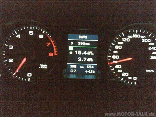

seit die Temperaturen gesunken sind, habe ich mit den Schaltpunkten der Stronic Probleme. Wenn die Kühlmittelanzeige noch nicht Betriebstemperatur anzeigt, kommt es sporadisch vor, dass die Stronic bei 50km/h schon den 7. Gang einlegt! Gibt es diesbezüglich ähnliche Erfahrungen?
Hier noch die Steuergerätedaten:
Adresse 01: Motorelektronik (MA---CDNC)
Teilenummer Software: 8K2 907 115 P Hardware: 8K2 907 115 D
Bauteil: 2.0l R4/4V TF H14 0005
Adresse 02: Getriebeelektronik (J217)
Teilenummer Software: 8K0 927 156 F Hardware: 0B5 927 156 D
Bauteil: 0B5 20TFSIRdW H02 0005

Vieleicht solltest du das einfach mal deinem freundlichen Händler
vortragen, der dir dann sicher 2 neue Stände auf Motor und Getriebe spielen
wird, und wenn es sich dann noch nicht zu deinem wohlbefinden geändert hat
kann man weiter sehen, ich denke jedoch das danach hier Schluss sein wird.

hab letzte Woche das Update 37F1 bekommen, das einzige was sich nach meiner Meinung geändert hat sind die Drehzahlschwankungen, wenn z.B der Tempomat drin ist. Die sind wohl so gut wie weg.
Er scheint einen Tick früher aufs Gas geben anzusprechen, aber die Gedenk Sekunde ist nicht weg.
Und wenn es kalt ist, schaltet er immer noch bei 50 in den 7.Gang.
Ich schalte dann meist manuel 2 Gänge runter.
Durchzug konnte ich noch nicht testen, hatte den Motor noch nicht 100% warm seit dem Update.
Mit den Kick Down bin ich immer noch nicht zufrieden, wenn mal nötig ist, dauert es auch da einen Moment, und dann geht die Drehzahl doch Recht hoch.

Auch bei mir wurde die Aktion 3F1 aufgespielt. Die neuen Datenstände sind:
Adresse 01: Motorelektronik (CLOMA---CDNC)
Bauteil: 2.0l R4/4V TF H14 0008
Bauteil: 0B5 20TFSIRdW H02 0011
Leider hat sich an dem beschriebenen Verhalten nichts geändert 🙁
Drehzahlschwankungen waren bei mir auch vorher nur minimal vorhanden und sind jetzt nochmals geringer geworden. Der Spritverbrauch scheint minimal besser zu sein, bei den aktuellen Temperaturen aber schwer zu sagen..
Also SW-/Bedatungsänderungen bzgl. Hochschaltverhalten sind sowohl in der Motor-SW 0008 als auch in der S-Tronic 0011 (und auch schon in der 0010) gemacht worden.
So genau seh ich aber nicht, was da am Hochschaltverhalten korrigiert wurde (zu früh / zu spät / ...).
Die SW-/Datenstände 0008 (Motor 8K2115P) und 0011 (s-tronic 8K0156F) sind jedenfalls die aktuellsten.
