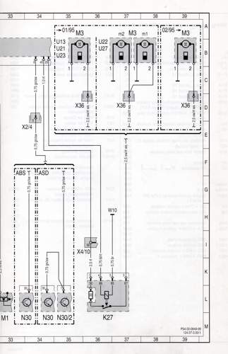

Hallo, ich habe einen S124 220 von 1996, das Relais für die Kraftstoffpumpe sitzt hinter dem Airbag auf der Beifahrerseite
Es funktioniert soweit alles, man hört auch deutlich wenn das Relais anzieht. Dann springt der Wagen an und alles ist schön. Leider verweigert das Relais in letzter Zeit immer öfter seinen Dienst, also original Relais bei Mercedes geholt und getauscht. Fehler bleibt. Hat jemand Infos woher das Relais seine Spannung bekommt? Das Relais selbst hat eine 30 A Sicherung, ich vermute die Ansteuerung von einem Steuergerät will hier nicht so richtig. Hat jemad zufällig Schaltpläne? Ich würde sonst einfach die Stromversorgung vom Relais umbauen.

Das Relais hat 4 Pins, grün mit 30A Sicherung 4RA007077-01 steht auf dem Relais
Ja genau FIN beginnt mit WDB124082

Da muß der Fehlerspeicher ausgelesen werden ein nicht ansteuern der KP kann auch mit dem Notlauf der Drosselklappe zu tun haben.
Da stimme ich @db-alt zu. An der 16poligen Diagnosekupplung (Pin @8) auslesen.
Aber wenn Du unbedingt wissen mußt wie das Relais bei einem M111960 angeschlossen ist schau den Schaltplanauszug im Bild an.
Das Relais (K27) wird vom HFM Motorsteuergerät (N3/4) Pin #29 eingeschaltet.
Damit es wirklich funktioniert muss auch die Masse am Relais Pin 85 vorhanden sein und Dauerspannung vom Verteiler X4/10 am Relais Pin 30 anliegen.
FuelPumpRelais K27 M111960
Hab jetzt Termin bei Mercedes und dann schauen wir mal was der Fehlerspeicher sagt
