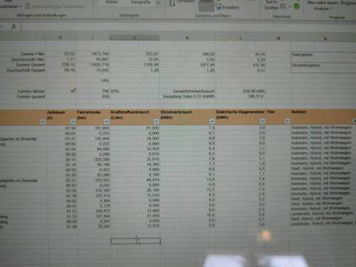

Das ist alles auf 100km gerechnet. Daher kommt mit Wohnwagen nicht mehr Strom raus. Man fährt in der Regel längere Strecken und auf der Autobahn mit Wohnwagen ja relativ konstant, so dass mehr Strom einfach nicht reinkommt. Und wo nichts mehr ist kann auch nichts verbraucht werden. Aber man merkt das er jede Geschwindigkeitsänderung wegrekuperiert und anschließend elektrisch wieder benutzt um zu boosten. Im Stau macht er trotz leerem Akku viel elektrisch. Ich hatte anfangs echt Bedenken, aber das funktioniert großartig.
In Zahlen kommen bei mir mit Wohnwagen 1873,744km zusammen auf denen ich 253,07 Liter Benzin verbraucht habe, 100,5kWh Strom verbraucht habe und 44,7kWh Strom rekuperiert habe. 23:55h ist die Fahrzeit dafür.
Auf 100km gerechnet macht das bei mir dann
78,34km/h im Durchschnitt
5,4kWh Stromverbrauch
2,4kWh rekuperiert
Das macht also zu den 13,5 Litern noch 3kWh aus der Steckdose. Wenn man fair ist muss man dort noch ~20% Ladeverluste dazu rechnen, macht 3,6kWh die man bezahlt. Heute kostet Benzin um die Ecke 1,409€ den Liter und mein Hausstrom bezahle ich mit 0,28€ die kWh. Damit komme ich auf ziemlich genau 20€ für 100km, falls es interessiert.
Der Wohnwagen ist ein HYMER Sporting 505 Jive. 7,28m lang, 2,3m breit, 2,64m hoch und gepackt fahrfertig gemessen 1620kg schwer (ist aufgelastet auf 1700kg).
Im Anhang ein "Screenshot" von der gefilterten Exceltabelle. Ich kann wenn es interessiert auch die ganze Tabelle anonymisiert zum Spielen bereitstellen.
