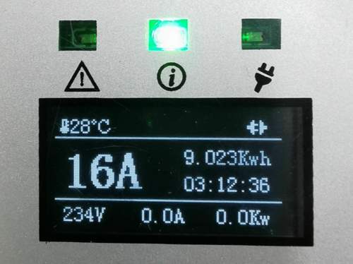

Ich habe jetzt anhand des eingebauten Stromzählers meines Ladegeräts und der zurückgelegten rein elektrisch gefahrenen Strecke, den Verbauch ohne und mit Ladeverlusten errechnet.
Dabei komme ich auf Werte ohne Ladeverluste zwischen 17 und 18 kWh und mit zwischen 20 und 21 kWh.
Damit ergibt sich ein Ladeverlust von rund 15 %. Damit hatte ich im Vorfeld gerechnet und leider ist das auch so bestätigt worden.

Ich habe passend zu der Bruttokapazität nie mehr als etwas über 9 kWh laden können (bei "leerem" oder fast "leerem" Akku).

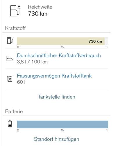

Die Auswertung meines Fahrtenbuches ergibt das im Anhang zu sehende.
Mit 3,9 l/100 km und 12,7 kWh/100 km kann ich gut leben. Seit Freischaltung der Funktion in der App sind es rund 30 Euro an Stromkostenerstattung.
Ich hatte einen falschen Zellbezug in der Tabellenkalkulation gesetzt.
Es sind nicht 3,9 sondern 2,5 l/100 km. Beim extern zugeladenen Strom ergeben sich 9 kWh/100 km.
