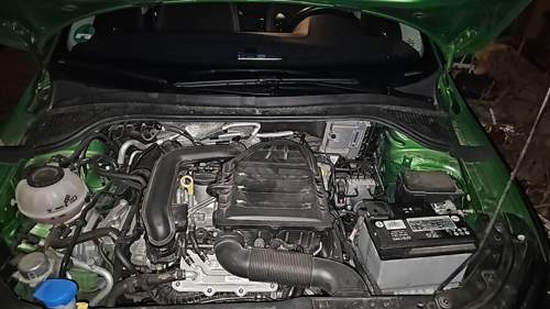

Wie kann ich am besten und einfachsten ein 10 Quadrat MM Kabel vom Motorraum in den Fahrzeuginnenraum verlegen?
Ich habe einen Eton Micro 250.4 gekauft der so klein ist, dass er beim Radio in der nähe Platz haben soll.
Aber ich soll ein Stromkabel dorthin verlegen.
Habe mal ein Bild von meinem Motorraum gemacht.
[url=https://ibb.co/1fK7nCgF][img]https://i.ibb.co/Lz6YPTFV/IMG-20250725-234527.jpg[/img][/url]
Motorraum Skoda Fabia 3

Habe glaube ich einen guten Stopfen auf der Beifahrerseite gefunden.
Im Wasserkasten.
Aber die Batterie ist auf der anderen Seite.
Auf der Fahrerseite.
Kann ich auf der Fahrerseite mit dem Kabel in den Wasserkasten reingehen und dort auf die andere Seite verlegen und beim Beifahrer rein ins Fahrzeug zum Handschuhfach?
Klar geht das, sorge nur dafür das dass Kabel gut befestigt ist und sich nicht im Arbeitsbereis des Wischermotors und Gestänge befindet.
Achtung: es darf dann kein Wasser dem Kabel entlang in den Innenraum laufen
So ein Mist. Ich wollte heute mal mein 10qmm Kabel probeweise in den Eton Micro 250.4 Stecker anschließen. Soweit ich das sehe passt nur 4qmm rein. Selbst 6qmm passt nicht rein. Hat jemand einen guten Tip für mich? Evtl. einfach mal mit dem Stromkabel vom ISO Stecker benutzen? Hat der Vorbesitzer der Plug and Play Endstufe auch gemacht. Das ist beim ACCM4 von Eton so vorbelegt. Könnte aber Clipping usw verursachen? Oder gibts ne einfache Möglichkeit 10qqm mit 4qmm zu verbinden und 4qmm dann anzuschließen? LÖTEN?????
Nimm die Fahretseite, am besten die Stelle wo auch der Hauptkabelbaum durchgeht.
