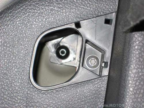

Nun ging es an den Einbau der Steckdose. Dazu habe ich im Kofferraum auf der Beifahrerseite den Heckablagenseitenträger (das Teil mit der Kofferraumleuchte) und die Abdeckung neben der Rückenlehne bis zur Einstiegsleiste (Achtung, darunter ist unten ein Airbag-Crashsensor verbaut) demontiert. Ein Hinweis zu dem Seitenteil: Die hintere Torxschraube ist verdammt schlecht zu entfernen und wenn sie nach unten fällt, dann ist sie weg. In dem Kunststoffseitenteil sind hinten Versteiffungsstege, dazwischen ist Platz für die Steckdosenöffnung. Mit einem Zirkel habe ich mittig ein Markierung mit 28mm Durchmesser angerissen. Diese Öffnung habe ich mit Lochfräse, Cutter und Minifräser sauber ausgearbeitet.

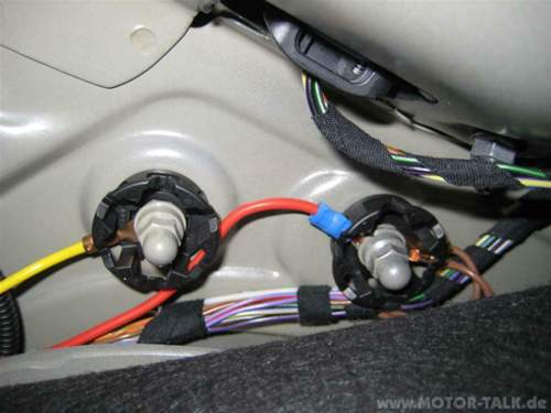

Jetzt geht es vorerst mit der Verkabelung hinten weiter. Es gibt mind. zwei Massepunkte (Gewinde mit Muttern und schon angeschlossenen, meist braunen Kabeln). Hier kommt die Ringöse zum Einsatz, welche an ein Ende des Kabels gecrimpt wurde (habe rotes Kabel verwendet - ich weiß, das ist nicht korrekt, ich hatte aber kein braunes/blaues/schwarzes verfügbar). Einfach passend montieren, das Masse-Kabel Richtung zukünftige Steckdose führen und mit Kabelbindern fixieren. Dort habe ich das Kabel mit gut 30cm Zugabe abgezwickt. Das restliche Kabel von dort habe ich ebenfalls mit gut 30cm Zugabe im Kabelkanal neben der Rückenlehne Richtung Einstiegsleiste geführt und mit Kabelbindern fixiert. Nun konnte ich dort die Abdeckleiste schon wieder montieren.

Die noch übrige komplette Einzelleitung mit den beiden Kontakten wird halbiert, die Kabel auf 5cm bzw. 10cm eingekürzt und 1cm abisoliert. Die aus dem Loch kommenden Kabelenden habe ich mit einem Kabelbinder und Klebeband fixiert, damit die nicht zurückrutschen. Diese Kabelenden habe ich auf 10cm bzw. 15cm eingekürzt und ebenfalls 1cm abisoliert. Über die Richtung Öffnung führenden Kabel habe ich ein Stück Schrumpfschlauch gesteckt, dann das "kurze" Kabel (das mit dem Kontakt) an das "lange" zur Öffnung gelötet und mit Schrumpfschlauch isoliert. Gleiches Spiel beim "langen" Kabel (das mit dem Kontakt): Zusammenlöten mit dem "kurzen" Kabel, mit Schrumpfschlauch isolieren. Hintergrund der "versetzten" Lötstellen: Sie liegen im Kabelstrang so nicht auf gleicher Höhe und man kann sie gut mit Kabelbindern fixieren. Die beiden Kontakte baut man nun passend in das Steckergehäuse (Plus in der Mitte, Masse auf den silbernen Außenpin).

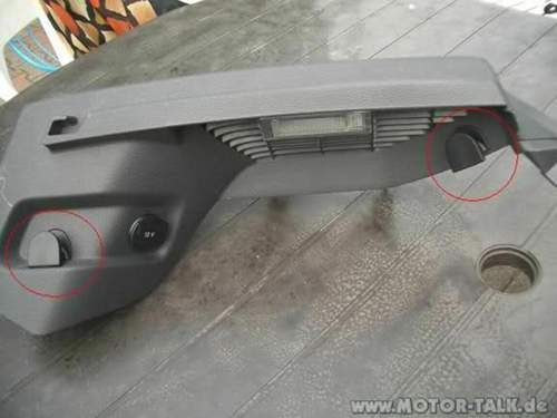

Das Steckergehäuse und die Steckdose haben drei Kontakte. Einer davon dient eigentlich der Versorgung des Leuchtrings, welchen wir aber bei der Steckdose nicht brauchen. Der dritte Kontakt bleibt also unbelegt. An der Spannhülse ist eine kleine Fassung mit Birnchen angeklippt, die ich entfernt habe. Man braucht nur die Spannhülse. Die Spannhülse habe ich nun über den Stecker gefädelt und sie in der Öffnung im Seitenteil festgeklemmt. Die Steckdose habe ich am Stecker angesteckt, aber noch NICHT in der Spannhülse festgesteckt.

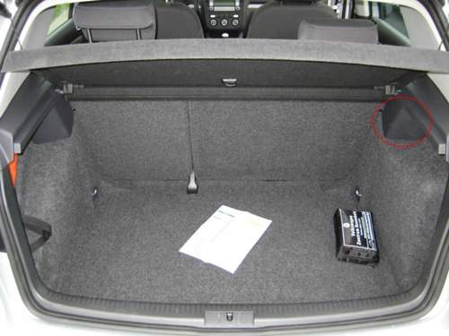

@Weilheimer:
Wo genau hast du im Golf 5 die 12V-Steckdose platziert? Im Kofferraum beifahrerseitig links unten im Plastik?
@dadmin_jones schrieb am 30. Mai 2016 um 09:47:11 Uhr:
@Weilheimer:
Ja, genau dort hatte ich sie eingebaut (s. Bild 1). Das Bild irritiert vielleicht, weil die Beschriftung auf dem Kopf steht. Man muß nur schauen, daß man die Position richtig erwischt, weil die Steckdose sonst von der Tiefe her nicht ausreichend Platz hat.
Ok. Danke dir!
Die Bezeichnung "links unten" paßt natürlich nur, wenn man mit "unten" die Verkleidung direkt unterhalb der Gepäckraumabdeckung meint. Ich hab's auf dem Foto mal markiert. 😁
Img-1269-custom
Genau so habe ich das gemeint.

Habe an den Originalsteckdosen gesehen, dass oft auch an Nr. 2 (siehe Bild) die Steckdose gesetzt wurde.
12V Steckdose Golf 5
2yxkw9d
An Pos. 2 hatte ich die montiert
