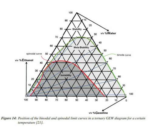

Im Anhang das Phasendiagramm Benzin/EtOH/H2O
E10 kommt schon mit 500ppm Wasser aus der Säule und zieht schneller Wasser an als E5
Phasendiagramm E10
Ja logisch, Ethanol ist hygroskopisch, und? Das wird mit verbrannt. Was ist das Problem?
Anderer Sprit verhält sich eher hydrophob und du der Mist setzt sich unten im Tank ab.
