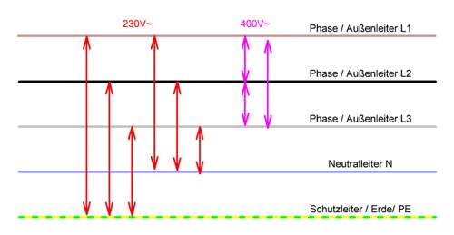

Der Adapter ist tatsächlich ausreichend, um drei Steckdosen zu erhalten.
Du solltest dann auch nur diese verwenden, die beiden anderen Steckdosen sind vermutlich eh einphasig an der Drehstromdose angeklemmt.
Nimm den 3er Adapter und verteile die Geräte möglichst gleichmäßig auf die drei Steckdosen, dann sollte das klappen.

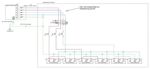

Der verlinkte Adapter mit CEE auf 3* Schuko funktioniert zwar, ist aber eher gefährlich wegen fehlenden Personenschutz.
Dieses Generatoren sind dafür gedacht 1 Verbraucher zu betreiben und sind als IT-Netz aufgebaut. (Netz ist von der Erde isoliert)
Wenn nun mehr wie ein Verbraucher angeschlossen ist, kann es passieren, das ein Verbraucher einen Isolationsfehler hat, und dadurch eine der Phasen oder der N auf Erdpotential kommt. Kommt es bei einen weiteren Gerät zu einen Fehler kommt es zu einer ggf. tödlichen Körperdurchströmung.
Die saubere Variante, wäre neben dem Generator ein mind. 2m Kreuzerder einzuschlagen und davon ,mit 6mm² flexibel in einen wasserdichten Verteilerkasten zu gehen. Vom Generator gehst du mit einen H07RN-F 5G1,5mm² Gummikabel mit CEE Stecker in diese Verteilung (über eine geeignete Kabelverschraubung). Im Verteilerkasten erdest du den Generatorsternpunkt und das Generatorgehäuse (Bildung eines TN Netztes). Dann gehst du auf einen 4 pol. RCD und dahinter 3 B10 LSS. Von den drei LSS kannst du dann deine Steckdosen abnehmen .
