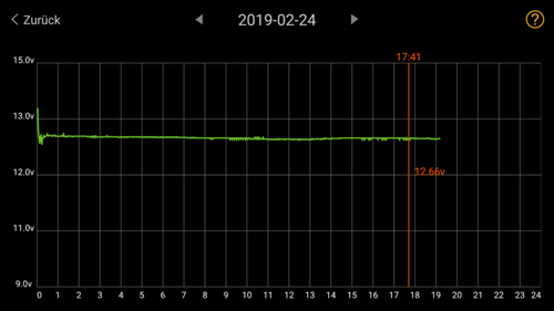

Hmmm...
1. Bild: Ca. 02:30 Uhr hinter F078 "SAM Fahrer" abgeschraubt (bis ca. 22:20 Uhr).
Von ca. 02:30 Uhr bis 12:00 Uhr 100mV Spannungsabsinken.
Von ca. 12:00 Uhr bis 22:20 Uhr kaum noch Spannungsabsinken (nur noch 20mV).
2. Bild: Ca. 0:30 Uhr hinter F079 "SAM Fond" abgeschraubt.
Von 03:00 Uhr bis ca. 19:10 Uhr nur 30mV Spannungsabsinken.
Temperatur +2°C, mittags +14°C, abends +5°C.
Richtig eindeutig ist es ja nicht. Mit Tendenz zur Ursache im SAM Fond.
Dieter

Ja. Batterie abgeklemmt hatte ich gestern nach einer 20-minütigen Aufladefahrt in den ersten 5h ca. 90mV Spannungsverlust, in den folgenden 24h am Ende 10mV und in den letzten 3 Stunden bis 12:30 Uhr 20mV Spannungsverlust.
Die diversen kleinen/kurzen Spannungsschwankungen (fast schon Welligkeit) von 30mV habe ich auch bei abgeklemmter Batterie.
Der Bluetooth-Batteriewächter ist wohl nicht so wirklich präzise, und oder auch die Batterie durchwachsen. Zusätzlich könnte die Temperatur einen Einfluß haben, sowohl auf Batterie, als auch auf Batteriewächter.
Außerdem ist seine App scheiße - mit der neueren Version "BM3" (nicht mit AEG-Label) mußte ich vor jedem Auslesen BT deaktivieren und das Smartphone neu starten, sonst kam keine Verbindung zustande. (Alle anderen meiner BT-Anwendungen klappen problemlos mit meinem Smartphone.)
Trotzdem gab's ja Tage, wo der Spannungsverlust nur 0-10mV in 24h war, und Tage mit 120mV Spannungsverlust in 24h.
Es scheint mir, als wenn der Spannungsverlust pro Zeit höher ist, je länger die Aufladefahrt davor gedauert hat.
Einzelne höhere Stromverbräuche über einbrechende Spannung konnte ich über die 4 Wochen nicht ein einziges mal bei den Messungen im 2-Minuten-Takt beobachten.
Also so, wie es z.B. beim Entriegeln/Verriegeln ist, wo kurz um 10A und dann 1-2 Minuten 3-4A fließen - das sieht man immer ganz deutlich im Diagramm.
Also: Entweder rel. hohe Selbstentladung (obwohl die ja bei kalten Temperaturen noch niedriger sein soll), oder gelegentlich bis öfter eine sehr langsame permanente Entladung durch geringen Verbraucher.
So richtig gefunden habe ich nichts (mit eingeschleiftem Ampermeter wäre es wohl auch nicht mehr), und das Aufladen finde ich immer noch zu schwach.
Vielleicht warten wir einfach mal die nächste Tiefentladung ab...
Dieter
