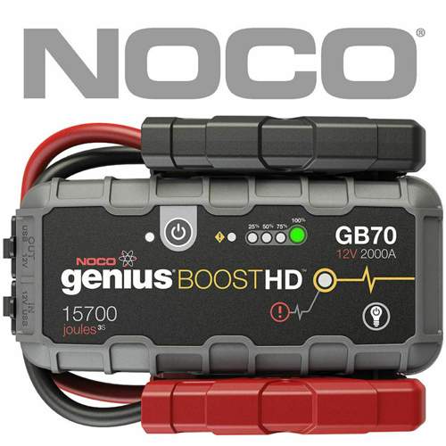

Laut Profil ist es ein Mopf. Was sagt die Star Diagnose, beim mopf können die letzten 5 Ruhestrommessungen ausgelesen werden. Die Batterie an meinem E500 ist auch nicht mehr die Beste, sowie der Ruhestrom durch die Gasanlage ganz leicht erhöht, somit habe ich auch Probleme wenn das Auto länger wie 7 Tage steht. Ich habe mir daraufhin ein Noco GB70 gekauft was perfekt ins Handschuhfach passt. Dieses schafft es locker meinen 5,5L V8 sowie meinen 5,5L V12 zu starten, auch wenn nicht mal mehr die Kontrollleuchten an gehen. Bei dir könnte sogar die nächst kleinere Version (GB40) funktionieren, die ist nochmal einiges kleiner. Beim Diesel ist halt immer die Vorglühproblematik, weshalb ich lieber auf nummer sicher gehen würde.
