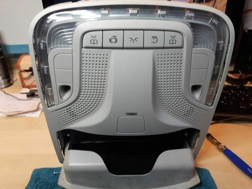

- mit einem Kunststoff-Spatel das Modul der Dachbedieneinheit aufklappen
- mittig zwischen Stoff vom Dachhimmel und dem Teil ca. 1,5cm rein und dann den Hebelmechanismus leicht nach hinten drücken
- dann klappt das ganz leicht nach unten
- alle Stecker entfernen und zur Seite legen

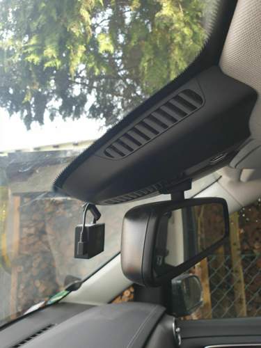

Hallo in die Runde,

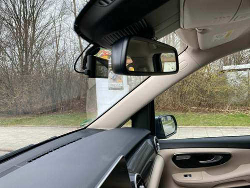

ich habe am Wochenende auch mein Thema "Dashcam" in Angriff genommen, und war erst vom @interserie Beitrag begeistert. Genau so installiert, wie dort beschrieben, aber funktioniert leider nicht. 12 Volt Zündungsplus liegen dort zwar an, aber sobald ich die Kamera angesteckt habe, geht die nur ständig an und wieder aus. Wenn ich zusätzlich die Klappe an der Sonnenblende öffne, sehe ich, dass die Lampe da drin leise vor sich hin glimmt...
Bin dann die Lösung von @Flusskrebs angegangen, die Verkleidung der A-Säule gelöst und versucht, da ein Kabel zum Sicherungskasten im Beifahrer-Fussraum zu schieben, grandios gescheitert. Erst die komplette Demontage der Verkleidung bietet (zumindest mir) genug Raum und vor allem Sicht. Dann mit einem stabilen Haushalts-Kupferkabel gestochert und irgendwie unten angekommen, Kabel angehängt und durchgezogen. Durch die Dachverkleidung ziehen ist ein Kinderspiel und so - et voila...
Ich habe die Sicherung 7 vom Sicherungsträger 1 angezapft, das ist der Zigarettenanzünder. Ich brauche keine Parkraumüberwachung, deshalb reicht mir hier das Zündungsplus.
Und hier noch ein Bild vom Endergebnis...
Schönen Aschermittwoch!
Daniel
Dashcam

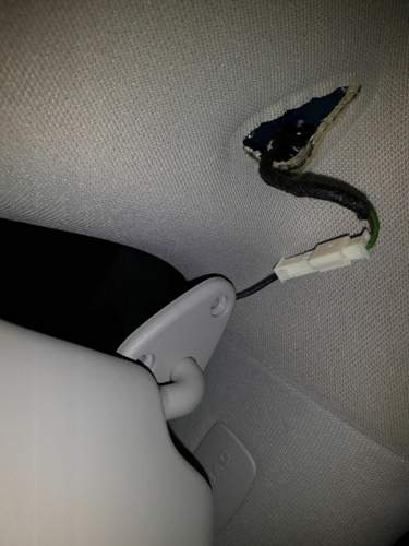

@AblaBix schrieb am 18. Februar 2020 um 19:38:15 Uhr:
@interserie
Klasse Bericht, hast du zufällig noch ein Bild wo du an der Beifahrer-Sonnenblende das 15cm Plus-Kabel rausgezogen hast ?
Danke und LG
Kabel an der Sonnenblende
Danke auch an interserie für den guten Beitrag
Spannung an der Sonnenblende liegt aber erst ab Zündschlüssel-Stufe 2 an.
Vielleicht weis noch jemand, wo Spannung bei Zündschlüssel-Stufe 1 oder Dauerplus in der Dachbedieneinheit anliegt.
Da bin ich auf die Idee gekommen, die Fernbedienung für Garten- und Garagentor in die Dachbedieneinheit einzubauen.

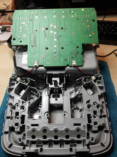

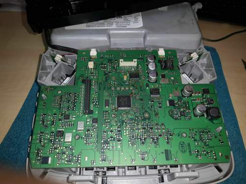

Da dachte ich, da sind nur ein paar Lichtschalter drinn, aber ... (siehe Bilder)
Etwas Platz habe ich gefunden und mir kleine Taster (für Fernbedienung) und Schalter (für DashCam) im Netz bestellt.
Ausgebaut
Platiene
Innenleben
Für was ist denn dieser Großrechner??
Keine Ahnung, früher hatten wir Schalter für das Licht. Wenn es nicht an ging, haben wir die Birne gewechselt und es wurde wieder hell.

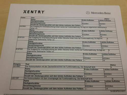

Heute will Mercedes wissen wann ich an der Dachbedieneinheit gebastellt habe ...
Siehe Bild ...
Funktionsstörung
Krass! Aber warum Wasser in die Seitenscheiben reinkommt, wissen sie nicht 😁

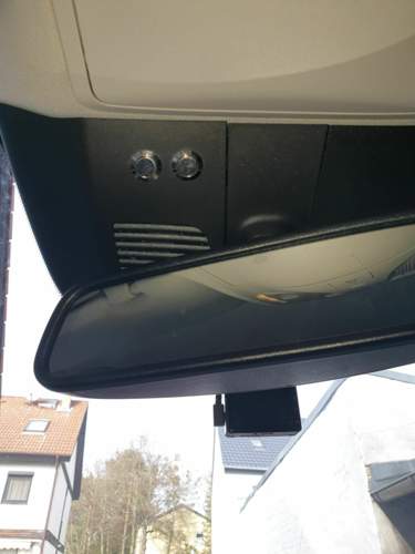

Taster für Schranke und Garagentor und Dashcam
Von vorne
Von der Seite
Das sieht auch sehr gut aus.
Wie öffnet man das schwarze Teil?
Wo hast du den Strom angezapft?
Das kann man einfach links und rechts mit den Fingern von der Scheibe abziehen, da kann man eigentlich nichts kaputt machen. Strom habe ich aus dem Sicherungskasten unten, also Leitung im Dachhimmel und in der A-Säule runter.
