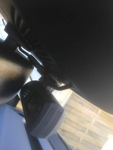

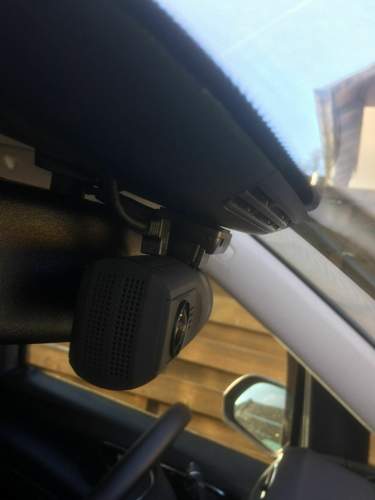

zunächst Danke an das Forum hier, denn mit den Informationen aus alten Beiträgen habe ich letztes Wochenende genau dieses Problem erfolgreich lösen können.
Was brauchen wir?
- Zündungsplus befindet sich am grün/schwarz Kabel der Beleuchtung hinter der Sonnenblende
- Masse befindet sich hinter der Dachbedieneinheit (ein Gewindebolzen mit einer Mutter 11mm)
- einen Kabelschuh (Öse 8mm) für die Masse
- ein Mini-Netzteil, das aus 12V DC - 5V DC via USB bereitstellt
- hier von Amazon: JZK 24V/ 12V bis 5V 5A Power Buck Modul DC-DC Step Down Netzteil Konverter Board mit LED (6,59€ Prime)
- eine Verpackung für dieses Mini-Netzteil
- etwas Litze, etwas Isolierband und einen Lötkolben
- eine Dame im Haus, die mit deutlich zarteren Armen das Kabel greifen kann
Wie geht´s los?
- mit einem Kunststoff-Spatel das Modul der Dachbedieneinheit aufklappen
- mittig zwischen Stoff vom Dachhimmel und dem Teil ca. 1,5cm rein und dann den Hebelmechanismus leicht nach hinten drücken
- dann klappt das ganz leicht nach unten
- alle Stecker entfernen und zur Seite legen
- jetzt sieht man den Massepunkt
- rechte Sonnenblende hab ich abgeschraubt, dann den Stecker gelöst und war echt erstaunt das dort ca. 15cm Kabel heraus kamen
- der Zündungsplus ist der grün/schwarze
- vorsichtig ca. 1cm Isolierung entfernen (ich habs über den Zeigefinger gespannt und mit einem Kuttermesser abgeraspelt)
- neue Litze dort verbinden, anlöten und schön isolieren
- jetzt kommt die bessere Hälfte zu ihrem Einsatz:
- ich schiebe die neu angelötete Litze von der Sonnenblende in Richtung Dachmitte
- sie kann durch das Loch der fehlenden Dachbedieneinheit relativ weit ins Dach reingreifen und zieht das Kabel nun durch
- Aderendhülse drauf -> Plus ist fertig
- Minus mit der Kabelöse an der Schraube befestigt -> auch fertig
kosmetische Arbeiten:
- die Verpackung der Mini-Platine besteht bei mir aus einer Mini Duschgelflasche vom Drogeriemarkt (0,50€)
- aufschneiden, Platine rein, mit Klebeband wieder zusammenkleben
- diese Dose dann mit Kabelbinder an der oben freiliegenden Bohröffnung befestigen -> fertig
- USB Kabel durchgezogen zur Daschcam, welches direkt bei der Frontscheibe durchgefädelt wird
Das Ergebnis kann sich sehen lassen, max. 10cm Kabel sichtbar.
Viel Erfolg beim Nachbau!
