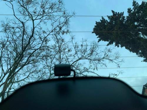

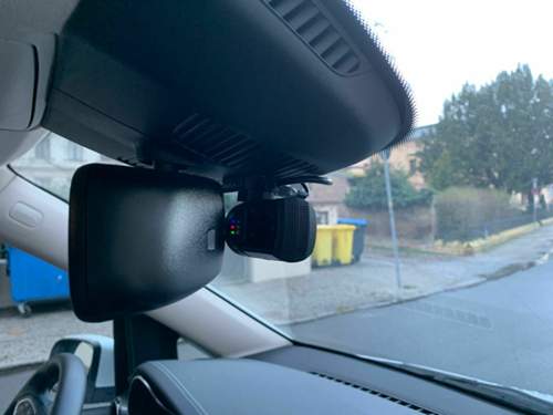

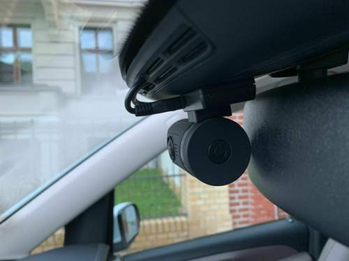

@Nr5 lebt hat es richtig gesehen: zwei Kaneras. Und falls sich jemand Sorgen gemacht haben sollte, ich hätte für den Einbau in meine werksneue V-Klasse mit 300€ netto zuviel bezahlt, so ist die Sorge unbegründet. Es war als Festpreis vereinbart und das war mein Vorteil, denn der Einbau dauerte ca. 3,5 h. Zudem war der Einbau sach- und fachgerecht und die Kameras sind fast unsichtbar installiert, keine freien Kabel, keine Stromprobleme und ganz wichtig: KEINE Beeinträchtigung des DAB-Empfangs, der bei Installation einer DashCam nicht selten auftritt. Kenne genug Leute, die einen günstigeren Weg gewählt haben und im Nachhinein Probleme beim DAB-Empfang haben.
Hier noch die Bilder - Kein Kabel zu sehen, alles fein säuberlich verlegt.
Und btw: es soll ein Vorschlag sein, wie man eine DashCam installieren kann - nicht muss.
