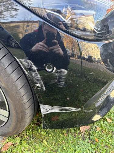

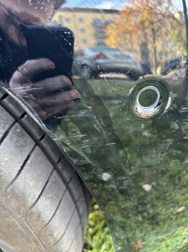

Hallo liebe Forenmitglieder,
ich brauche mal eure Meinung 😁 ich hatte letzte Woche einen kleinen Unfall (zum Glück nur Lackschaden an der Stoßstange, sonst nix). Ich fahre eine Mercedes C Klasse Kombi (S206) mit Avantgard Exterior.
Heute war ich beim Mercedes-Händler zum Kostenvoranschlag und ich zweifle an meinem Verstand, ob ich richtig gehört habe. Die Kosten tangieren mich nicht wirklich, da es ein Firmenwagen ist. Aber kann es wirklich sein, dass das einfach lackieren (es gibt keine Verbeulungen oder sonst irgendwas) wirklich zwischen 3500€ bis 4500€ kostet? 😁 ich habe den 'freundlichen' Servicemitarbeiter gefragt, in welchem Bereich man da heutzutage so liegt und er meinte wörtlich 'je nach Ausstattung ist man da heutezutage so bei 3 einhalb bis 4 einhalb'. Wenn man das so sagt, meint man doch tausender. Abgesehen davon hat die Avantgard Line keine besonders abgefahrenen Zierkanten oder sonstiges, die man aufwändig abkleben müsste.
Aber selbst wenn wir jetzt annehmen, dass der Lack sündhaft teuer ist und 400€ kostet bleiben dann immernoch 3000-4000€ Restkosten. Wenn dann jemand 10h daran arbeitet, dann käme man auf einen Stundensatz von 300-400€. Das kann doch nicht sein oder?
Hab mal zwei Bilder mit rangehangen. Da kann man sehen, dass die Kratzer eigentlich nicht gravierend sind und das meiste nur Dreck war.
Danke für eure Antworten
Schaden ungereinigt
Schaden gereinigt

Es kommt da auch noch die komplette Kalibrierung der Assistent-Systeme hinzu. Da halte ich die geschätzten 4.000 Euro auch für sehr viel. 2000- 2500 halte ich für realistisch. Plus MB-Zuschlag vielleicht 3000.

Sportlicher Preis!
Am Radhaus sieht das für mich so aus, dass nicht nur der Klarlack angekratzt ist, sondern das bis ins Material abgetragen ist.
Also:
Demontage mit Sensoren etc.
Schleifen (ganz oder teilweise)
Beiarbeiten des kaputten Bereichs - im besten Fall nur Fillern und einebnen
Farbangleich mit Proben
2-3 Durchgänge neue Farbe drauf
Trocknung
erneute Montage und einpassen/Prüfung aller Sensoren
Das kostet halt eine Stange Geld. Ich würde zu einem freien Lackierbetrieb fahren und mir da ein Angebot machen lassen.

Auch muss man feststellen, dass auf den Lichtbildern eben nicht nur oberflächliche Lackbeschädigungen erkennbar sind, die durch eine Reparaturlackierung zu beheben wären. SmartRepair kann man machen, wenn man sich bewusst ist, dass dies dann aber keine vollständige sach- und fachgerechte Reparatur nach Herstellerrichtlinien ist.

Ihr seid für mich Träumer.
Bei dem Schadensbild wird bei MB in der Regel der Stoßfänger getauscht, da die Struktur beschädigt ist.
Dann sind bei MB 4.000 Euro sehr realistisch - leider eigene Erfahrung.
Welche Art der Schadensbeseitigung der TE durchführen darf, kann der TE nur mit seinem AG klären.
Privat wäre ich auch immer bei Smart Repair - ABER es ist ein Firmenwagen.
Also mit dem AG die erlaubte Art der Reparatur klären, ansonsten kann das bei der Rückgabe des Firmenwagens sehr teuer werden.

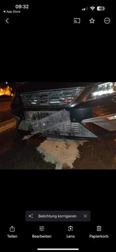

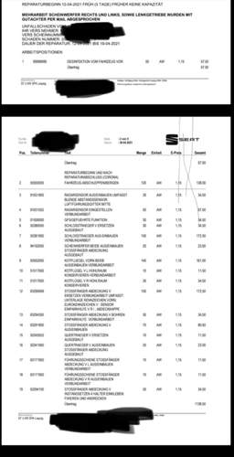

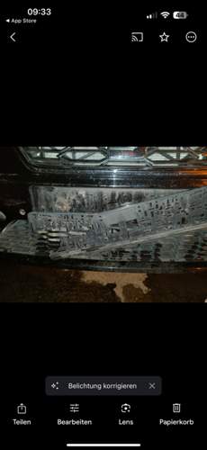

Also ich finde leider gerade nur die Screenshots von der Rechnung. Hänge ich mal anbei! Das Gutachten belief sich am Ende auf 11900€! Mietwagen, Wertverlust und noch irgendwas war da aufgeführt!
Ja es war augenscheinlich ein lächerlicher Frontschaden wie man sehen kann.
Gutachten suche ich mal noch raus, finde ich gerade nicht auf die schnelle!
Habe irgendwo auch noch das Video von der Dashcam! Ohne die ich übrigens auf dem Schaden sitzen geblieben wäre, weil der Verursacher alles abgestritten hat.
Das war 2021, angesichts dass alles teurer geworden ist, möchte ich gar nicht wissen, was es heute kosten würde!
