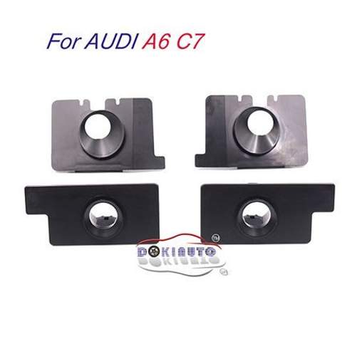

ist der ohne Parklenkassistent, kann ich das selber "reinbohren" oder geht das gar nicht ?

Ja, Bohren würde gehen. Problem: siehe Signatur 😁. Die PLA Halter bekommst Du so nicht. Die gibt es nur komplett mit der Stoßstange.
Mit Nachbau meinst Du bestimmt Van Wezel (usw). Mein Tipp: Lass die Finger GAAAAAANZ weit weg davon. Billigster Schrott.
Falls Du den Schaden über die Versicherung abwickeln kannst, wäre ich (OHNE WITZ) an den PLA Haltern aus Deiner Unfall Stoßstange interessiert. Auch gegen ein gewisses Entgelt 🙂
Die PLA Halter bekommt man bei AliExpress für kleines Geld und werden mit Karosseriekleber befestigt.
PLA Halter
@pfrumt
Nö, leider eben nicht. Hab schon 3 Sätze hier.... Die Chinadinger sind (immer) ein Mix aus vfL (hinten) und FL (vorne) Halter und somit eigentlich wertlos. Die Trichterform ist vorne beim FL eine komplett andere, wie beim vFL. Blöd ist es wenn dann der A6 meint er paßt in eine Golfgroße Lücke rein....
Anbei ein Bild, wie die Halter im vFL aussehen. Bei China sind die Trichter fast rund und im Original richtig ei-förmig:
PLA vFL
Danke für die Antwort. Ich Trottel habe keine Vollkasko und muss den Schaden selbst zahlen.
Die Stoßstange werde ich wohl gebraucht mit diesen Trichtern nicht bekommen.
Da werde ich wohl Original kaufen müssen. Ich muss mal schauen was von den Trichtern noch übrig ist. Links ist noch o.k. Aber rechts, wahrscheinlich nicht mehr vorhanden.

Bei VAG bekommst Du für fast jedes Fahrzeug die PLA Halter einzeln. Nur bei der 4G (A6 wie auch A7) Generation, da gibt es sie nur zusammen mit der Stoßstangenabdeckung. Warum auch immer. Die einzelnen Teile haben sogar Teilenummern eingeprägt. Nur Du bekommst sie trotzdem nicht einzeln und den Hersteller (ist natürlich auch nicht der gleiche, wie von der Stoßstange) habe ich nie rausbekommen. Es gibt auch im ganzen Konzern keine anderen PLA Halter, die genauso geformt sind. Einige sind zwar ähnlich, aber eben nicht identisch. Keine Ahnung wieviel Zeit ich mit der Nase in Ersatzteilzeichnungen verbracht habe.
Das Problem ist, daß der Trichter den Schall vom Sensor beim Abstrahlen formt und ihn beim Empfang mit einer gewissen Charakteristik abschirmt. Das muß halt alles passen, sonst kann es passieren, daß der A6 versucht in eine nicht passende Lücke einzuparken.
