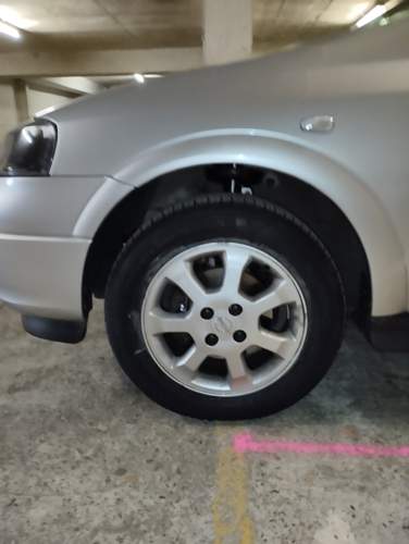

Da steht nix drauf, nur 338mm in der rechnung mit Sachsdämpfer 230574,
auf dem Bild steht er zu hoch
Img-20240604
@Denotti4
Die Federn sind zu lang.
Hat man dir doch schon mehrmals gesagt.

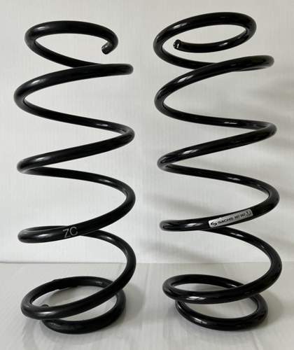

ich war gerade noch in meiner kleinen Garage „Die Schrauberkiste“ und habe mir die alte originale Opel-Feder mit der Kennung ZC, neben eine neue von Sachs mit der Artikenummer 997 987 aufgebaut und ein Foto gemacht.
Man kann deutlich erkennen, dass die linke gebrauchte Feder etwas niedriger ist, denke, dass dies normal ist, sie war schließlich 20 Jahre eingebaut. Es würde aber nicht so einen Höhenunterschied machen, wie bei Deinem Astra.
Laut dem Teilekatalog von Opel sind beim Z16XE und beim Z16SE die gleichen Federn verbaut bei Fahrzeugen mit Klimaanlage und Schaltgetriebe. Diese haben auch den Aufdruck ab Werk ZE. Siehe Auszug aus dem Teilekatalog und linke Feder auf dem Foto.
Also, wie schon öfters geschrieben, sollte es genauso passen, wie bei meinem Astra.
Auch habe ich die neue Feder nachgemessen, es sind 338 mm. Siehe Foto.

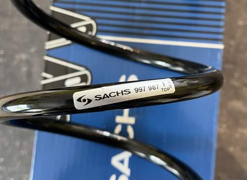

Zur Rechnung:
Hier kann man viel schreiben auch welche Federn verbaut wurden.
Nur wenn es die von Sachs sind, müsste ein Aufkleber angebracht sein mit der Artikelnummer und einem Pfeil. Die Federn sollten so eingebaut werden, dass die Artikelnummer zu lesen ist und der Pfeil nach oben zeigt.
Wenn bei Deiner Feder keine Kennung steht, woher weiß man, wie rum die Feder eingesetzt wird.
Sind diese eventuell falsch herum eingesetzt?
Papasmobil
Federn Opel ZC und Sachs 997987
Sachs Aufkleber
