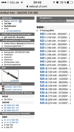

Auf der Sachs Homepage (ZF - https://webcat.zf.com/ ) hab ich letztens genau die gleichen Dämpfer (BMW Sachnummer) gefunden, die bei mir Verbaut waren und dann in der Bucht einfach das gleiche gekauft, was ab Werk drin war.
Unten mal ein Bild eines Standarddämpfers E61
Sachs ist Erstausrüster ja. Habe auch wieder die gleichen montiert.
