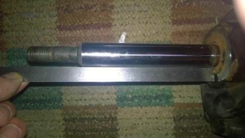

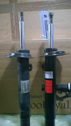

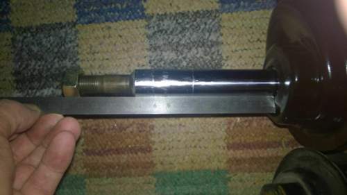

@gerdz65: Wie kommst du drauf das da die Kolbenstange gekürzt ist???
Ich glaub du bringst hier was durcheinander.
Hallo tom3012,
Sieh mal die Bilder.
Rechts Advantage kolbenstange 105mm
Links Serie kolbenstange 120 mm
Wp-20150616-002
Wp-20150616-003
Wp-20150616-006
Das weiß ich....
Allerdings wirst du merken, wenn du mal an der Advantage Kolbenstange ziehst, das diese sich noch weiter raus bewegt, und erst mit der verbauten Feder weiter raus kommt.
Mit der bloßen Hand ziehst du die nicht raus.
Die Kolbenstange wird quasi im Dämpfer "festgehalten".
Demnach nicht gekürzt.
Ja .....?das wusste ich nicht.....ok wenn das wirklich so ist ich konnte sie nicht per Hand ziehen.
