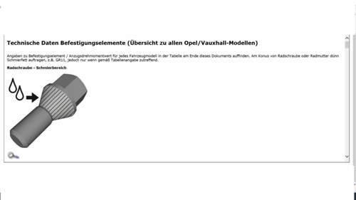

Laut Opel werden der Konus der Radschrauben hauchdünn mit Fett bestrichen...😉

Laut Opel dürfen die Radschrauben beim Corsa D gefettet werden, aber nur am Konus dünn Schmierfett auftragen. In dem Video wird das Gewinde gefettet, was nicht zulässig ist.
Radschraube
oder anders gesagt: Das Gewinde hat immer Schmiermittelfrei zu bleiben.
@Astradruide genauso wie die Anlageflächen der Bremsscheiben/Bremstrommeln.

Gewinde zu schmieren kann lebensgefährlich sein ... die Gewindeflanken sollen Reibungen haben ... darauf ist das Drehmoment ausgelegt! Ein fälschlicherweise geschmiertes Gewinde verursacht bei gleichem Drehmoment deutlich höher Zugkräfte im Bolzen ... und oft werden die Gewindeflanken dabei verformt. Du hast bisher sicher Glück gehabt, dennoch gehört so ein Hinweis nicht als Allgemeingültig hier hin da er in der Sache falsch ist.
