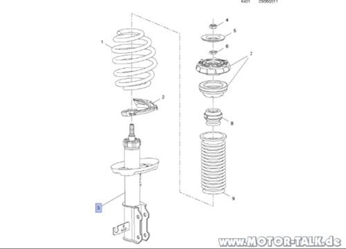

Auch wenn ich nicht zu Insignia-Fahrer gehöre, Problem mit "Flexride"-Fahrwerk habe ich auch beim Zafira Tourer (BJ 04/13, keine Garantie mehr). (und im Zafira-Forum habe ich dieses Thema nicht gefunden)
Kurz zur Vorgeschichte - Die Meldung "Stoßdämpfer überprüfen lassen" kam sporadisch,ohne Einfluss auf Fahrwerk-Einstellungen und ist gleich verschwunden. Schiente also keinen Grund zu sein in die Werkstatt zu fahren.
Vor 2 Wochen kam die Meldung wieder und seither erscheint diese Meldung bei jedem Motorstart. Und die Federung ist hart, kein Tour-Modus möglich. Ich war beim FOH und die Diagnose lautet:
"Steckverbindung (Pins) am Stossdämpfer vorne rechts sehr stark oxidiert/defekt - ersetzen. Kabelsatz Stoßdämpfer vorne rechts stark oxidiert - ersetzen, Dichtung war beschädigt."
Die Pins am Stoßdämpfer lassen sich nicht erneuern, man muss den kompletten Stoßdämpfer ersetzen. Also eine kleine rote beschädigte Dichtung war der Übeltäter und jetzt muss man neuen Stoßdämpfer einbauen. Sehr ärgerlich.
Kostenvoranschlag:
Federbein, 13376060 (344774), 572 € incl. MwSt.
Kabelsatz, 13493917 (2601390), 78 € incl. MwSt.
Arbeit ca. 1,5 Std. / ca. 170 €
+ Kleinigkeiten
Summe: 844 € incl. MwSt.
Laut einen KfZ-Mechaniker, muss man angeblich auch Teile 4 bis 7 tauschen (siehe Anhang).
Stützlager, 13505854 (344781), ca. 78€ - stimmt es?
Da es "für einen Stoßdämpfer" ziemlich hohe Reparaturkosten sind, ich suche nach günstigeren Alternativen.
Könnte mir bitte jemand sagen, ob die Aussage des FOHs stimmt, dass der Stecker / Pins am Stoßdämpfer nicht extra reparierbar/tauschbar sind?
Kennt jemand einen Online-Anbieter, der OPEL-Originalteile liefern kann, aber für ein wenig freundlichere Preise? Wenn ich notwendige Teile günstiger bekomme, ich würde es alleine kaufen und bei FOH lasse ich nur die Reparatur durchführen. Klar, dass ich ein komplizierteres und teures Fahrwerk habe und "ich muss damit doch rechnen", aber es ist einfach zu viel. Bei ehemaligen Fahrzeugen (Citroen C5, Citroen C6) war auch aufwendiges Fahrwerk und ich müsste da auch Federbeine (3x) erneuern, jedoch Preise waren um Hälfte niedriger.
